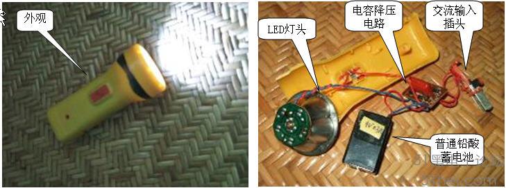

1 外觀及一般電路組成:
2 電路原理:

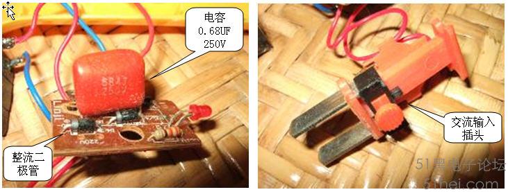

注: 如電路原理圖可以看出,由于設計電壓為220V.當使用電壓過高時,降壓、整流后的電壓一定升高,這樣不單造成蓄電池過電壓充電,使用蓄電池過早報廢,如 果充電時開燈使用,則有可能燒毀LED,另由于充電后蓄電池電壓可能到達4.9V,限流電阻還是必要的,這樣可以很好地延長LED的使用壽命.(發(fā)現(xiàn)過不 設限流電阻的劣質(zhì)產(chǎn)品).
二.圖解LED手電筒(廣州某大廠LED可充電手電筒)
三.常見故障維修

3 高壓降壓電容損壞,或整流二極管過壓損壞,造成不能充電,此時用普通指針式萬能表就可以檢測并解 決問題了.

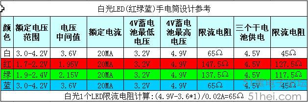

四.DIY自制不同顏色的LED手電筒,電路設計參考.如下包括了覺LED手電筒的電壓與限流電阻參考.
如下圖可以看出,如果想改變發(fā)光的顏色不能只換LED呵,由于使用的電壓不一樣,就得計算好限流電阻.

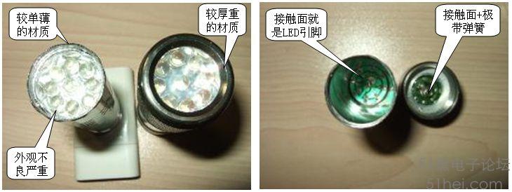

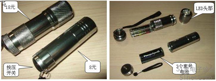

五:最后讓我們看看使用干電池的LED手電筒的解剖情況吧;
1 外殼材料的質(zhì)地差別大,有鋁,塑料、鐵,不銹鋼等。
2 由于比較穩(wěn)定的電壓值3*1.5V=4.5V,多數(shù)沒有在電路中設計限流電阻.如果使用可充電電池電壓則
  為3*1.2V=3.6V,可允許下降的幅度1V都不到,充電次數(shù)會增加.
3 使用的LED質(zhì)量差別非常大,有的外觀不良,有明顯的氣泡或雜物,從而影響亮度.
4 反射罩質(zhì)量差別大,射程也受不同程度的影響.
下面是對比的圖片:

ID:460466 發(fā)表于 2019-4-9 22:05 | 只看該作者
這種電容降壓點亮LED的電路會不會因為開機電容充電電流過大(尤其是正弦波正負峰值時開機)損壞LED的可能?我見過一個7個LED全壞了

這個簡單的電路要求充電時不能打開開關(guān),一定要斷開開關(guān)充電!否則,LED損壞概率很大!

沒錯!很多人就是忘記關(guān)了開關(guān)充電,充完電再開燈發(fā)現(xiàn)不亮了,太普遍了

這種電路有缺陷的,靠電容的容抗限流,電壓不受限制,充電時間控制不好,直接把電池充報廢。
