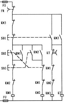

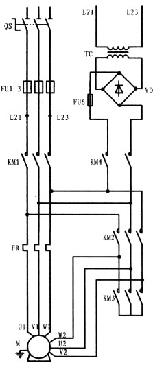

④復合聯(lián)鎖正反轉(zhuǎn)能耗制動用PLC改造
程序:0、LD   X000 1、OR   Y000   2、ANI   X002    3、ANI   X001   4、ANI   Y001   5、ANI   Y002    6、OUT Y000    7、LD   X001    8、OR   Y001   9、ANI   X002   10、ANI   X000   11、ANI Y000   12、ANI   Y002    13、OUT   Y001   14、LD X002 15 、OR Y002   16、ANI T0    17、OUT   Y002    18、OUT T0   K 40 21、END
       本圖為正反轉(zhuǎn)能耗制動控制改為用PLC控制,其工作原理是:當按接于外部的正轉(zhuǎn)按鈕SB2驅(qū)動第一梯級X000常開接點閉合(而第二梯級中的X000常閉接點則同時斷開,切斷可能運行中的反轉(zhuǎn)功能,起了互鎖作用),通過串接于其后的X002、X001、Y001、Y002各接點的常閉,接通了Y000輸出繼電器線圈使其閉合,由于Y000線圈的閉合,導至第一梯級的并接于母線側(cè)的Y000常開接點閉合,形成了Y000的自保(同時串接于第二梯級的,Y000常閉接點斷開,保證了在正轉(zhuǎn)的情況下不允許反轉(zhuǎn),起了互鎖的作用)。由于Y000的閉合,接通了正轉(zhuǎn)接觸器,帶動電動機工作。第二梯級的工作則與第一梯級相似:即按外部反轉(zhuǎn)按鈕SB3,驅(qū)動第二梯級X001常開接點閉合(而第一梯級中的X001常閉接點則同時斷開,切斷可能運行中的正轉(zhuǎn)功能,起了互鎖作用),通過串接于其后的X002、X000、Y000、Y002各接點的常閉,接通了Y001輸出繼電器線圈使其閉合,由于Y001線圈的閉合,導至第二梯級的并接于母線側(cè)的Y001常開接點閉合形成了自保(同時串接于第一梯級的Y001常閉接點斷開,保證了在反轉(zhuǎn)的情況下不允許正轉(zhuǎn),起了互鎖的作用)。由于Y001的閉合,接通了反轉(zhuǎn)接觸器,帶動電動機工作。若要停止,則按外部按鈕SB1驅(qū)動了第三梯級的X002常開接點的閉合(同時第一梯級和第二梯級的X002常閉接點斷開,切斷了正轉(zhuǎn)或反轉(zhuǎn)的工作。)通過定時器T0的常閉接點,接通了輸出繼電器線圈Y002和定時器T0線圈,由于Y002的接通,其并接于第三梯級母線一側(cè)的常開接點Y002閉合,形成了Y002線圈的自保(在這同時串接于第一梯級和第二梯級的Y002的常閉接點斷開,再次可靠切斷了正轉(zhuǎn)或反轉(zhuǎn)),從而Y002接通了外接接觸器KM3,而KM3則向電動機送入了直流電進行能耗制動。上述的定時器與Y002是同時閉合,定時器在閉合的瞬間即開始計時,本定時器計時時間為4S(計算方法:T0的單位時間為100ms,而K值設定為40則:100×40=4000ms   1S=1000ms),4S時間一到,串接于第三梯級的常閉接點T0斷開,運行則停止。本梯形圖沒設置熱繼電器,可在第一、第二梯級的Y000和Y001的線圈前端設置常閉接點X003,外部則接FR的常開接點。同理這線路由于是正反轉(zhuǎn)線路,在其外部應考慮進行必要的接觸器輔助接點的聯(lián)鎖。
⑤斷電延時型星角降壓啟動能耗制動控制改用PLC控制
       PLC沒有斷電延時型定時器,只有通電延時型定時器。本梯形圖的工作原理:當外接啟動按鈕SB2按下,驅(qū)動第一梯級X000的常開接點閉合,通過串接其后的X001、T1、T0、Y002的常閉接點,接通輸出繼電器,由于Y000線圈的閉合,促使第一梯級第一支路中的并聯(lián)常開觸點閉合形成Y000線圈自保,至使Y000驅(qū)動的接觸器KM3閉合將電動機繞組接成星形。
在這同時,第二梯級中的左母線一側(cè)的常開觸點Y000閉合,通過串接其后的X001、Y003的常閉接點接通了輸出繼電器Y001和另一支路經(jīng)Y002常閉接點相串的定時器線圈T0(K值為40)。由于Y001線圈的閉合使與本支路相并的母線一側(cè)Y001閉合形成了Y001線圈自保。由于Y001線圈的閉合,接于Y001后的外部接觸器KM1閉合,電動機處于星接啟動狀態(tài)。在Y001閉合的同時定時器T0也已開始計時,4S后定時器T0常閉接點,在第一梯級中切斷了輸出繼電器Y000線圈,解除了星接。
而在這同時,第三梯級中左母線一側(cè)的T0 常開接點閉合,通過串接其后的X001、Y000的常閉接點,接通了輸出繼電器Y002。由于Y002的接通,并接于左母線一側(cè)的Y002閉合,使Y002線圈形成自保。Y002線圈后所接的接觸器KM2接通,完成了星角轉(zhuǎn)換,使電動機進入了角接狀態(tài)。第一梯級中與第三梯級中所串接的Y002和Y001常閉接點實質(zhì)是星與角的互鎖。停止按外接停止按鈕SB1,從梯形圖中可以看出由SB1驅(qū)動的第一梯級、第二梯級和第三梯級均串接了X001的常閉觸點,其目的是讓電動機在任一運行狀態(tài),均能可靠停止。[/B]
而在第四梯級X001接的是常開觸點,其一旦閉合,通過串接其后的定時器常閉接點,接通了輸出繼電器Y003線圈和定時器T1線圈,由于Y003線圈的閉合,其并接于第一梯級第二支路中的Y003常開接點接通了Y000線圈,驅(qū)動KM3閉合,使電動機的處于星接狀態(tài),以提供直流通道。在線圈Y003閉合后,驅(qū)動了外接接觸器KM4在電動機停止交流供電的情況下向電動機提供直流電進行能耗制動。定時器線圈T1是與線圈Y003同時獲電,并開始計時,計時時間一到,串接于第一梯級與第四梯級的常閉接點斷開,使電動機完成了停車與制動的過程。外部接觸器接線時,應考慮接觸器間的互相聯(lián)鎖以防短路。另本梯形圖沒設置熱保護。[/B]
