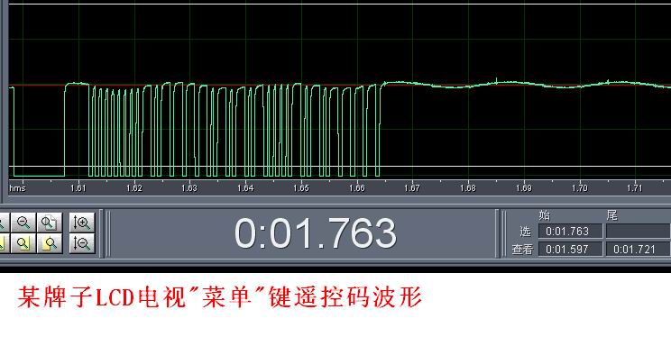

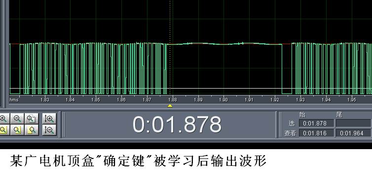

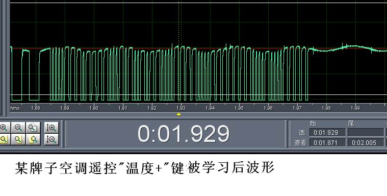

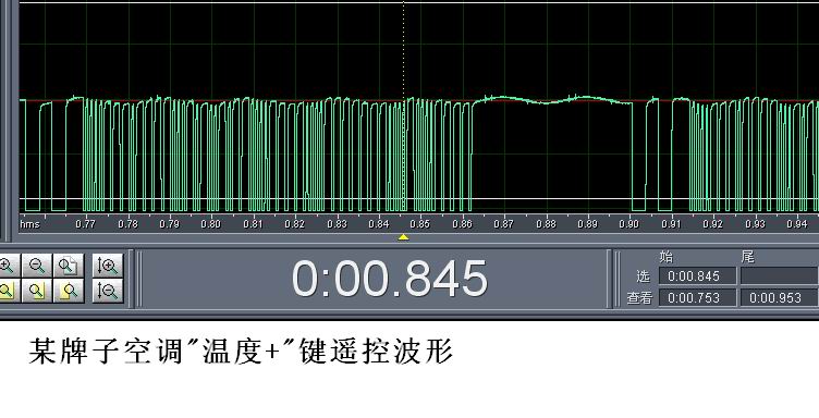

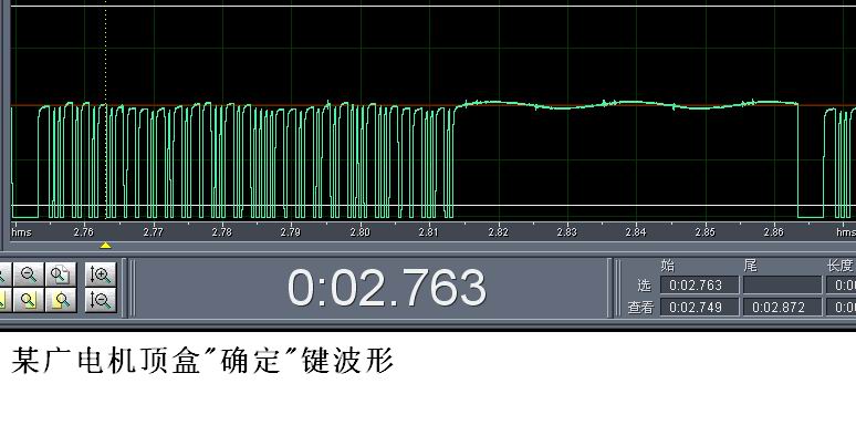

       最近閑著沒事,想做個(gè)學(xué)習(xí)遙控玩玩,上網(wǎng)找資料發(fā)現(xiàn)有些開源的都是只能學(xué)NEC編碼的,空調(diào)的又不行,有些對著做一個(gè)出來根本不能用.后來在論壇上找到了一個(gè)只學(xué)波形但對著做沒有成功不知是不是單片機(jī)不同還是什么,但原理上是可行的就試著在此基礎(chǔ)上修改,結(jié)果還真調(diào)試通過了,學(xué)習(xí)到的波形對著被控機(jī)器都有反映.    下面上些圖作波形對比 LCD電視遙控被學(xué)習(xí)后波形.jpg LCD電視遙控波形.jpg 機(jī)頂盒確定鍵.jpg 機(jī)頂盒確定鍵被學(xué)習(xí)后波形.jpg 空調(diào)溫度 .jpg 空調(diào)溫度 被學(xué)習(xí)后波形.jpg STC51紅外學(xué)習(xí)遙控.rar (50.02 KB, 下載次數(shù): 465)
