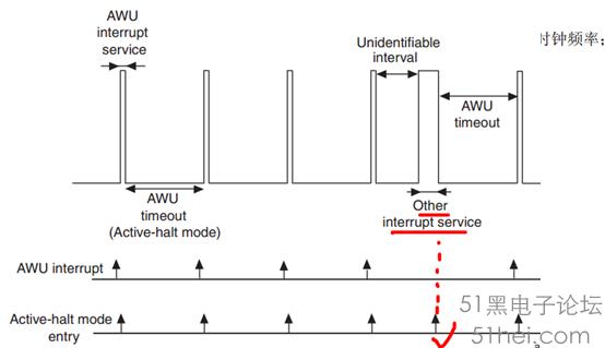

     當(dāng)使用LSI時(shí),為了保障盡可能高的時(shí)間精度,它的頻率可以通過TIMER3TIMER1的輸入
捕捉進(jìn)行測(cè)定。具體用那個(gè) TIMER要看具體的數(shù)據(jù)手冊(cè)。面是AWU的時(shí)鐘框圖:
     AWU的時(shí)鐘源可以是LSI或者是經(jīng)過分頻后的HSE,得到的Fls,可以進(jìn)行預(yù)分頻,之后
AWU計(jì)數(shù)器進(jìn)行計(jì)數(shù)。
    其中預(yù)分頻系數(shù)由AWU_APR寄存器中的 APR[5:0]決定,最大64分頻;那AWU計(jì)數(shù)器的
計(jì)數(shù)個(gè)數(shù)由
AWU_TBR寄存器中的 AWU_TB[3:0]決定,分為15個(gè)時(shí)基,是它最終決定喚醒
延時(shí)的時(shí)間長(zhǎng)度。最長(zhǎng)時(shí)間為
64*30*2048個(gè)AWU的 Fls脈沖所占時(shí)間,如果以Fls  128K來(lái)
算,最長(zhǎng)時(shí)間約為
30.72s 。

1、AWU的時(shí)鐘源Fls,是通過對(duì)CKAWUSEL選項(xiàng)位編程選擇,經(jīng)常有人找不到位置;
2、AWU的計(jì)數(shù)器只有在HALT指令之后 且MCU進(jìn)入活躍停機(jī)模式時(shí)才開始計(jì)數(shù),與此同時(shí)并使能AWU中斷。
3、AWU_APR寄存器中的 APR[5:0]的系統(tǒng)復(fù)位后的默認(rèn)值是0x3f,切不可順手就使用該
默認(rèn)值,否則AWU的計(jì)數(shù)器不工作。這點(diǎn)也的確有人在此流連忘返過。
4、接著第2點(diǎn)羅嗦下,當(dāng)MCU回到運(yùn)行模式時(shí)AWU是停止計(jì)數(shù)工作的。當(dāng)再次進(jìn)入活躍停機(jī)模式時(shí)重新初始化
并開始計(jì)數(shù)延時(shí)。
