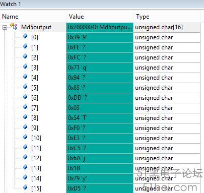

        為了保險(xiǎn)起見(jiàn),還是找了顆帶HASH的STM32芯片測(cè)試了下,測(cè)試結(jié)果果真不再總為0了。如果修改相關(guān)輸入信息,MD5值也立即改變。有興趣的人可以玩玩,上面的兩副圖是2次MD5的結(jié)果,我只是把第一種情形的輸入數(shù)字改了一個(gè)字符,那MD5結(jié)果就大相徑庭。
從上面的分析和實(shí)踐看來(lái),客戶(hù)反映的MD5結(jié)果總為0是因?yàn)樗褂玫?2F4芯片根本不帶HASH處理器所致。后來(lái)進(jìn)一步跟客戶(hù)溝通也確認(rèn)他使用的F4芯片是不帶HASH功能的。

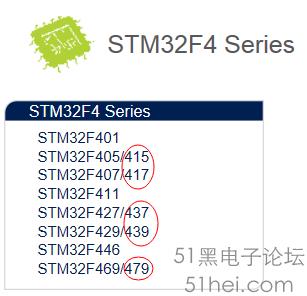

        那對(duì)于STM32F4系列哪些帶HASH處理器,可以用來(lái)做MD5的應(yīng)用呢?相關(guān)芯片是否支持HASH,各芯片數(shù)據(jù)手冊(cè)里一定有介紹,在手冊(cè)的首頁(yè)就有提。順便提醒下,盡量看英文手冊(cè),或者中英結(jié)合看,不建議英文原版扔一邊只看中文。
        我這里大致整理下。下圖中紅色圓圈圈出來(lái)的芯片都帶HASH,可以做MD5應(yīng)用。
        其實(shí),除了STM32F4系列外,stm32f2系列也支持加密處理,帶HASH處理器。
