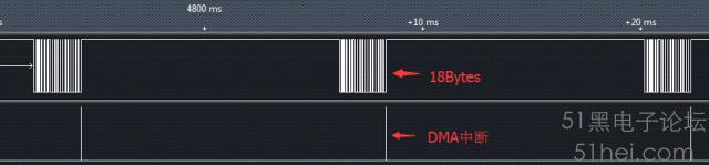

DR16接收機(jī)的Dbus取反后接到STM32串口的RX腳,使用官方遙控器控制協(xié)議V1.4.pdf 中提供的參考代碼接收數(shù)據(jù),可以正常接收。在DMA中斷里面加上IO翻轉(zhuǎn)后,可以通過邏輯測試儀看到如下波形:
如上圖所示,18個字節(jié)發(fā)送約2ms多,周期約14ms(和手冊里的7ms有出入),18個字節(jié)接收完畢后進(jìn)入DMA中斷,解析各個字節(jié)的信息。另一個串口打印出的解析后的遙控數(shù)據(jù)如下(四個通道搖桿均在中位,S1、S2中位,未接入鍵鼠信息):

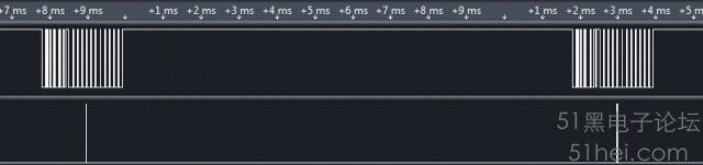

但經(jīng)過測試,在接收機(jī)一直上電的情況下,復(fù)位STM32,有時會出現(xiàn)如下圖的波形,DMA在18個字節(jié)未傳輸完成的時候就中斷了:
究其原因,是復(fù)位并配置好串口后,串口收到的第一個字節(jié)有可能不是一幀(18個字節(jié))中的第一個字節(jié),而DMA只管18個字節(jié)中斷一次,所以就會出錯。出錯的概率大約為2/14,14%。 解決的方法就是讓串口接收到的第一個字節(jié)是一幀中的第一個字節(jié),可以算好時間后讓接收機(jī)和STM32同時上電,保證接收數(shù)據(jù)正確。但在調(diào)試過程中,難免會經(jīng)常復(fù)位,所以最好能在代碼里面解決這個問題。

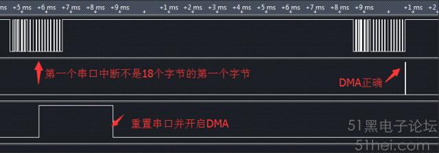

由于Dbus的數(shù)據(jù)中不包含幀頭或幀尾之類的標(biāo)識信息,所以不能通過識別標(biāo)識信息的方法來解決這個問題。筆者解決這個問題的思路大致為:首先開啟串口的接收中斷,當(dāng)串口收到第一個字節(jié)的時候進(jìn)入中斷服務(wù)函數(shù),在中斷服務(wù)函數(shù)里面重置串口(重置后不會再進(jìn)入串口接收中斷),延時3ms,延時結(jié)束的時候肯定就是在兩幀信息的間隔里面,然后再配置并開啟DMA,這樣DMA傳輸?shù)牡谝粋字節(jié)必然就是一幀的首字節(jié)。經(jīng)筆者的測試,這種方法效果良好:
如上圖所示,就算串口收到的第一個字節(jié)不是幀首字節(jié),DMA也能正確的接收后續(xù)的數(shù)據(jù)。
