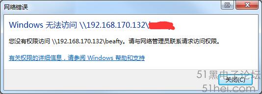

在搭建Samba鼓舞共享的時(shí)候,配置均已完成,在win7上訪問(wèn)共享時(shí)出現(xiàn)如下問(wèn)題:

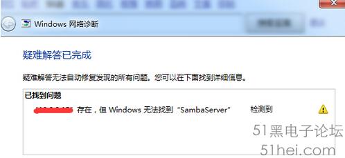

windows網(wǎng)絡(luò)診斷為:

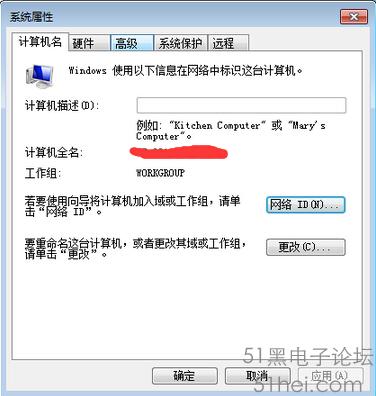

2.工作組的問(wèn)題,在linux中的配置和windows的配置需要一樣,別問(wèn)我會(huì)為什么。
