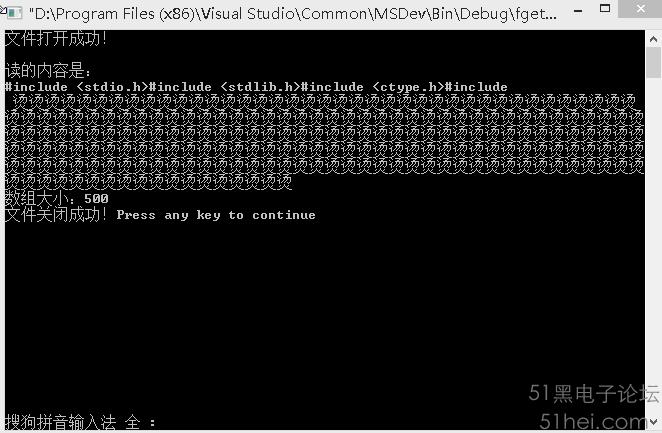

////fgets(數(shù)據(jù)結(jié)構(gòu)首指針,int  n(一次讀取的字符個(gè)數(shù),不能超過(guò)(n-1)個(gè),以\n結(jié)尾),文件指針 )///
注意:1,如果fgets(數(shù)據(jù)結(jié)構(gòu)首指針,int  n(一次讀取的字符個(gè)數(shù),不能超過(guò)(n-1)個(gè),以\n結(jié)尾)函數(shù)讀到
換行符或EOF(文件結(jié)束標(biāo)志),該函數(shù)會(huì)自己結(jié)束;有時(shí)可能會(huì)顯示一些漢文,如下圖:
