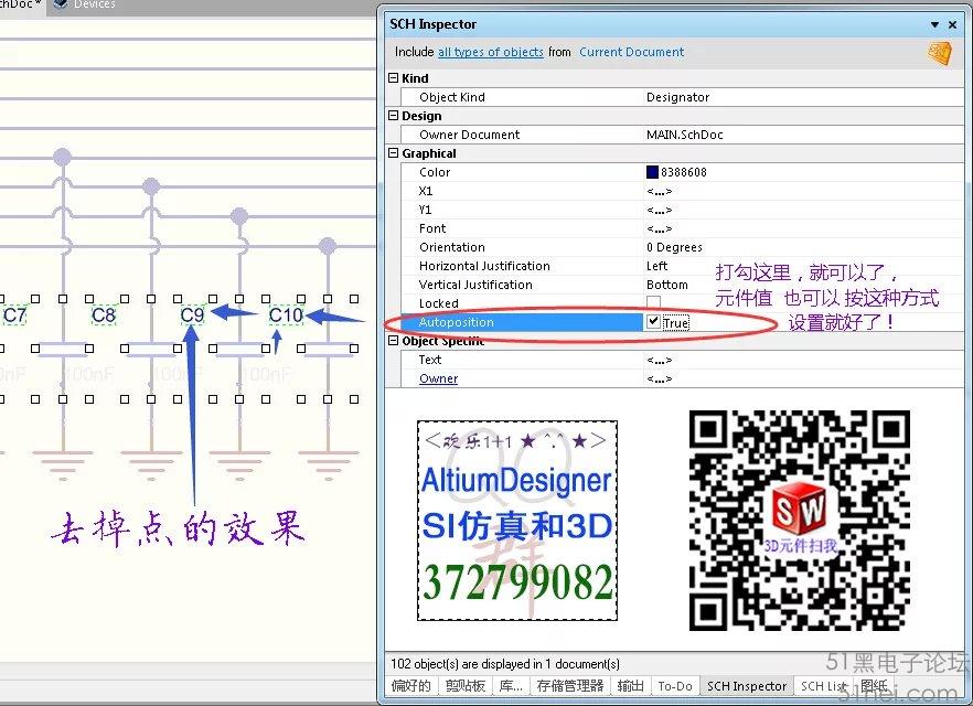

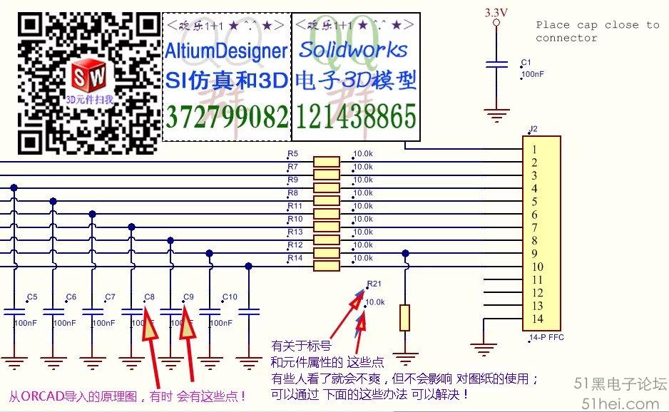

ORCAD原理圖導(dǎo)入AD,那些黑點(diǎn)怎么去掉 的方法
ID:99624 發(fā)表于 2015-12-22 22:29 | 只看該作者 回帖獎(jiǎng)勵(lì) |倒序?yàn)g覽 |閱讀模式
