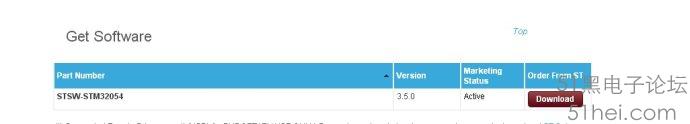

進入主頁,點擊Support,進入標簽ToolsandSoftWare/Software/MCU Software/Stm32 MCUs Software/Stm32EmbeddedSoftware/STM32 Standard PeriperalLibraries,下載固件庫。如下圖所示:

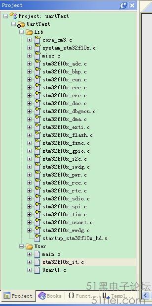

將固件庫中Libraries下的兩個文件夾CMSIS、STM32F10x_StdPeriph_Driver拷貝到Lib目錄。

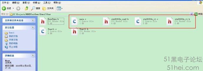

將固件庫中Project目錄下的模版文件夾中的h文件和c文件拷貝到User目錄。刪除main.c中和評估板有關的部分,只留下main()函數(shù)和#include"stm32f10x.h"語句。如下圖所示:
3.      新建Keil工程

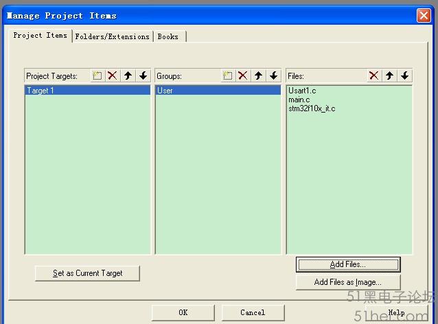

新建Keil工程,并將Lib文件夾及子文件夾中c文件和startup目錄下對應芯片類型的.s文件添加進來。需要注意的是,由于startup目錄下的s文件包含各種芯片類型的,在keil工程中需添加與當前芯片型號一致的s文件,且只能添加一個。否則編譯出錯。

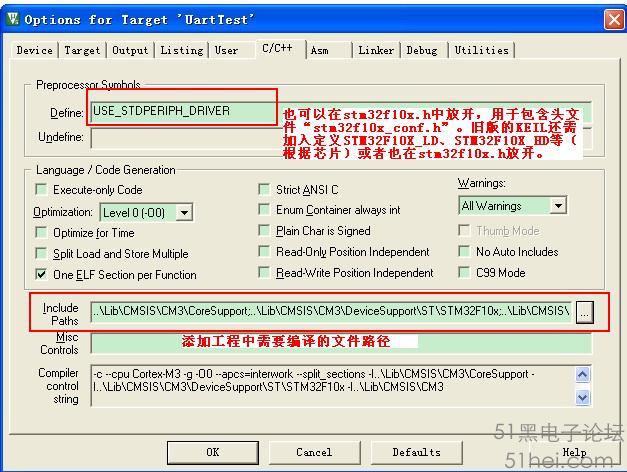

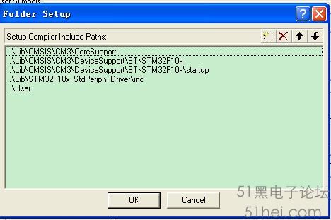

4.      配置Keil工程

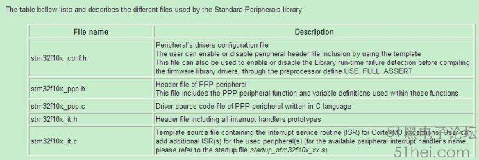

工程中部分文件說明:
stm32f10x_conf.h:底層驅動的包含文件,可在該文件中將不需要使用到的片上外設的頭文件包含去掉,以提高編譯速度。
stm32f10x_it.c:中斷程序所在文件,各個片上外設的中斷名可參考啟動文件startup_stm32f10x_xx.s
startup_stm32f10x_xx.s:啟動文件,定義了芯片從上電到進入main()函數(shù)的過程及中斷函數(shù)名等。最后的“xx”根據(jù)芯片型號選擇為hd、ld、md等。
stm32f10x.h、system_stm32f10x.c、system_stm32f10x.h是對應于F1系列芯片的系統(tǒng)文件。

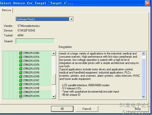

2.      點擊新建工程,選擇型號。

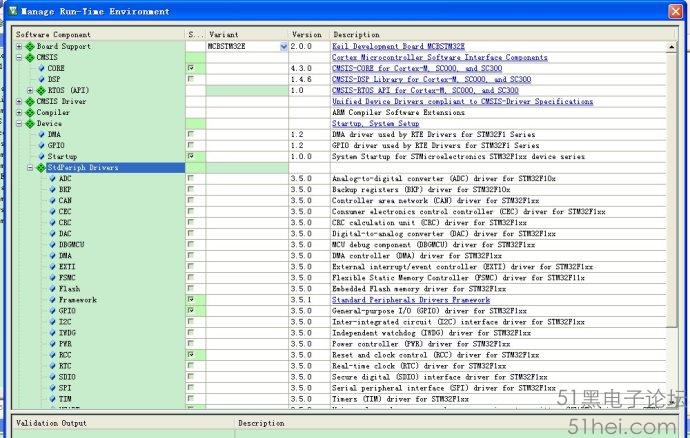

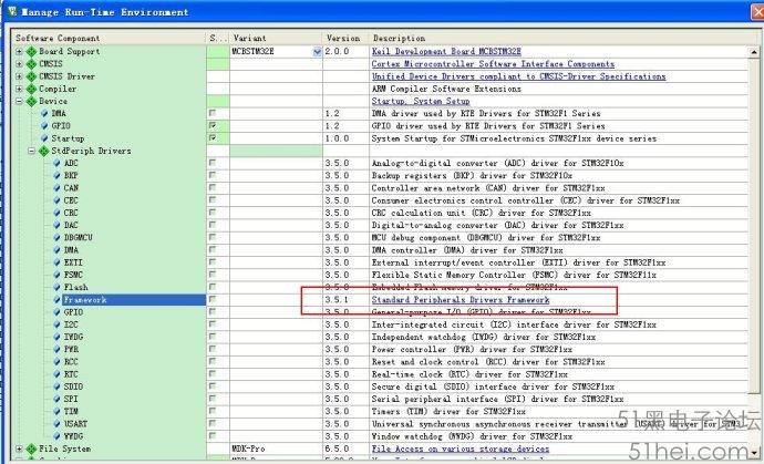

3.      根據(jù)需要使用的資源,配置Run-timeEnvironment

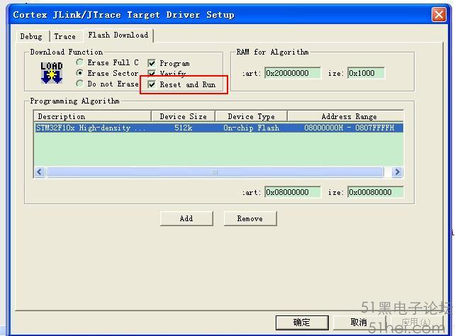

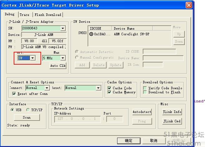

5.      配置Jlink下載

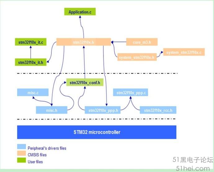

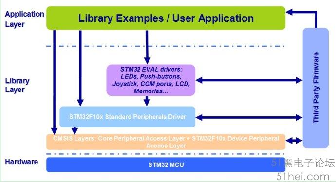

關于固件庫的結構等,可查看ST的文檔“STM32F10xStandardPeripherals Library Peripheral’s DriversDescription”該文檔也可從keil軟件中的Runtime-Environment直接進入獲取。
       以下是該文檔中較為經典的解釋:
