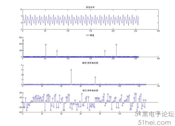

下面以一個實際的信號來做說明。假設(shè)我們有一個信號,它含有2V的直流分量,頻率為50Hz、相位為-30度、幅度為3V的交流信號,以及一個頻率為75Hz、相位為90度、幅度為1.5V的交流信號。用數(shù)學表達式就是如下:S=2+3*cos(2*pi*50*t-pi*30/180)+1.5*cos(2*pi*75*t+pi*90/180)。式中cos參數(shù)為弧度,所以-30度和90度要分別換算成弧度。我們以256Hz的采樣率對這個信號進行采樣,總共采樣256點。按照我們上面的分析,F(xiàn)n=(n-1)*Fs/N,我們可以知道,每兩個點之間的間距就是1Hz,第n個點的頻率就是n-1。我們的信號有3個頻率:0Hz、50Hz、75Hz,應(yīng)該分別在第1個點、第51個點、第76個點上出現(xiàn)峰值,其它各點應(yīng)該接近0。實際情況如何呢?我們來看看FFT的結(jié)果的模值如圖所示。
從圖中我們可以看到,在第1點、第51點、和第76點附近有比較大的值。我們分別將這三個點附近的數(shù)據(jù)拿上來細看:
1點: 512+0i
2點: -2.6195E-14 - 1.4162E-13i
3點: -2.8586E-14 - 1.1898E-13i
50點:-6.2076E-13 - 2.1713E-12i
51點:332.55 - 192i
52點:-1.6707E-12 - 1.5241E-12i
75點:-2.2199E-13 -1.0076E-12i
76點:3.4315E-12 + 192i
77點:-3.0263E-14 +7.5609E-13i
很明顯,1點、51點、76點的值都比較大,它附近的點值都很小,可以認為是0,即在那些頻率點上的信號幅度為0。接著,我們來計算各點的幅度值。分別計算這三個點的模值,結(jié)果如下:
1點: 512
51點:384
76點:192
按照公式,可以計算出直流分量為:512/N=512/256=2;50Hz信號的幅度為:384/(N/2)=384/(256/2)=3;75Hz信號的幅度為192/(N/2)=192/(256/2)=1.5?梢姡瑥念l譜分析出來的幅度是正確的。
然后再來計算相位信息。直流信號沒有相位可言,不用管它。先計算50Hz信號的相位,atan2(-192, 332.55)=-0.5236,結(jié)果是弧度,換算為角度就是180*(-0.5236)/pi=-30.0001。再計算75Hz信號的相位,atan2(192, 3.4315E-12)=1.5708弧度,換算成角度就是180*1.5708/pi=90.0002?梢姡辔灰彩菍Φ。根據(jù)FFT結(jié)果以及上面的分析計算,我們就可以寫出信號的表達式了,它就是我們開始提供的信號。
總結(jié):假設(shè)采樣頻率為Fs,采樣點數(shù)為N,做FFT之后,某一點n(n從1開始)表示的頻率為:Fn=(n-1)*Fs/N;該點的模值除以N/2就是對應(yīng)該頻率下的信號的幅度(對于直流信號是除以N);該點的相位即是對應(yīng)該頻率下的信號的相位。相位的計算可用函數(shù)atan2(b,a)計算。atan2(b,a)是求坐標為(a,b)點的角度值,范圍從-pi到pi。要精確到xHz,則需要采樣長度為1/x秒的信號,并做FFT。要提高頻率分辨率,就需要增加采樣點數(shù),這在一些實際的應(yīng)用中是不現(xiàn)實的,需要在較短的時間內(nèi)完成分析。解決這個問題的方法有頻率細分法,比較簡單的方法是采樣比較短時間的信號,然后在后面補充一定數(shù)量的0,使其長度達到需要的點數(shù),再做FFT,這在一定程度上能夠提高頻率分辨力。具體的頻率細分法可參考相關(guān)文獻。
