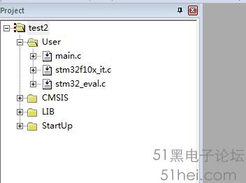

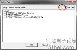

這個函數(shù)在 STM32F10x_StdPeriph_Lib_V3.5.0\Utilities\STM32_EVAL下,復制它到我們的工程的LIB目錄下,然后添加它的路徑到我們我們的工程中,就是鏈接博文的這一步:
然后將stm32_eval.c添加到我們工程的User目錄下

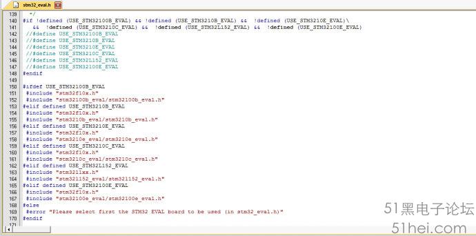

關(guān)于這個錯誤,請大家打開stm32_eval.h,中間有下面這樣一段話:
#if !defined (USE_STM32100B_EVAL) && !defined(USE_STM3210B_EVAL) && !defined(USE_STM3210E_EVAL)\
&&  !defined (USE_STM3210C_EVAL)&&  !defined (USE_STM32L152_EVAL)&&  !defined(USE_STM32100E_EVAL)
//#define USE_STM32100B_EVAL
//#define USE_STM3210B_EVAL
//#define USE_STM3210E_EVAL
//#define USE_STM3210C_EVAL
//#define USE_STM32L152_EVAL
//#define USE_STM32100E_EVAL
#endif
這段話,我猜測是根據(jù)STM32不同的官方樣品板,上層的封裝函數(shù)可能有不同,故設計一個宏定義來進行配置,對,應該就是這樣……
假如誰用的是官方樣品板子的話,就根據(jù)自己的型號進行宏定義,我是自己畫的板子,所以隨便選嘍!就以
USE_STM32100E_EVAL為例進行宏定義。
第一種方法,你可以把自己型號前的那個注釋個去掉。
第二種方法,在keil中配置宏定義,如下
顯然,第二種方法比較高大上一些,也利于管理,推薦給大家。

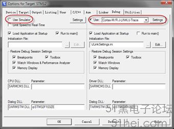

對了,鏈接所給的那個博文有幾個地方在稍微提醒一下:
由于我們使用的是串口下載,故這個地方我們就選擇默認的左側(cè)的那個紅圈。
還有
宏定義之間使用英文的","分開,剛開始我還以為是空格那。

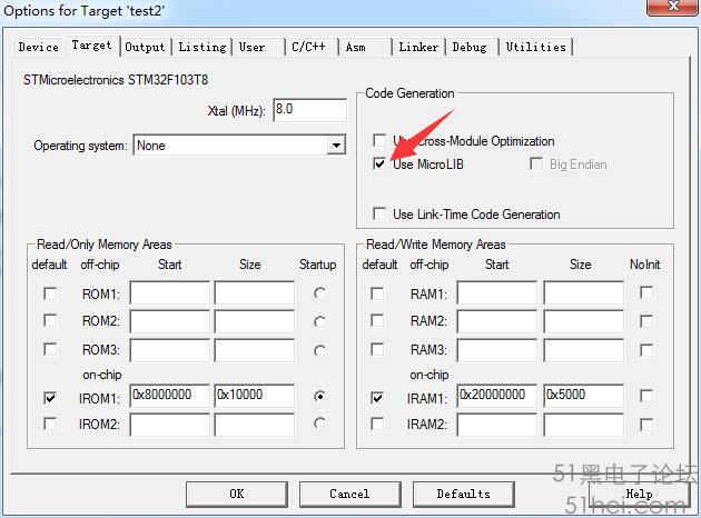

對了還有最重要一點:
圖中的那個Use MicroLIB一定要勾選上,一定要勾選上,一定要勾選上,重要的事情說三遍!
