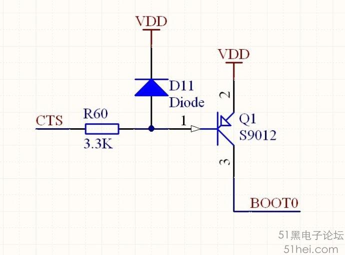

在使用DB9的CTS請求振鈴做ISP下載時,
如圖所示:
如果BOOT0沒有使用下拉電阻,則有可能在CTS為高電平的時候,BOOT0出現(xiàn)較高的壓降,從而導(dǎo)致引導(dǎo)模式編程SYSTEMMEMORY 了。
