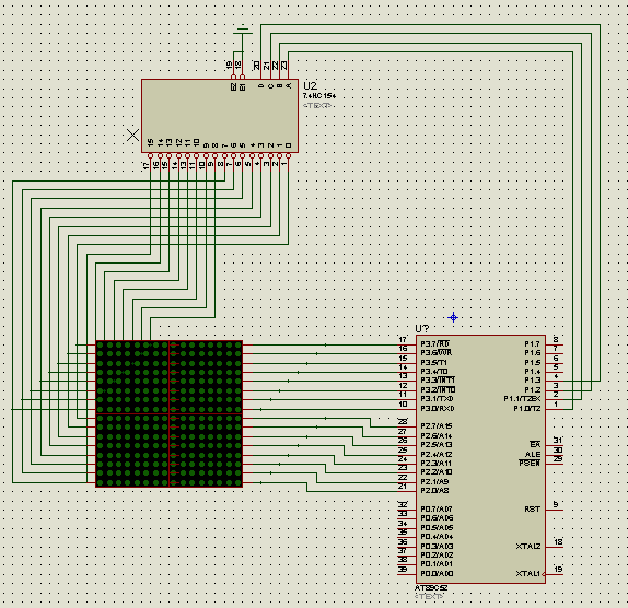

供電是5V 可是芯片就只有1點幾V 電路板沒有短路 芯片不工作
ID:100504 發(fā)表于 2016-1-1 23:45 | 顯示全部樓層 |閱讀模式
如題  請大神告知  在線等

ID:1 發(fā)表于 2016-1-2 01:09 | 顯示全部樓層
你把電路圖貼出來分析一下看看
ID:100504 發(fā)表于 2016-1-2 01:19 | 顯示全部樓層
就是這個了
ID:100504 發(fā)表于 2016-1-2 01:23 | 顯示全部樓層
芯片不在板上電源正常 芯片插下去電壓就不正常

單片機的接地正常嗎?假如單片機正常并且按照正確那就是電路的問題。電源用的什么電源。仔細檢查一下。
ID:101602 發(fā)表于 2016-1-3 16:50 | 顯示全部樓層
我用過一種51單片機盒子,它其中的P1口與點陣間的電路會出現(xiàn)這種情況,應該是電路問題,芯片電壓被拉低了;
ID:100504 發(fā)表于 2016-1-3 17:34 | 顯示全部樓層
李斌 發(fā)表于 2016-1-3 16:50
可是仿真的時候沒有問題呢   如果真的是電路問題 那要怎么改

ID:61876 發(fā)表于 2016-1-8 16:21 | 顯示全部樓層
一、負載拉電流太大,造成這種情況的原因很可能有的元件損壞了,形成了接近短路的情況?梢噪娏鞅泶M電路檢測出來。二、電源供電功率過小,如果沒有檢測到電流的過大現(xiàn)象,就是這種情況了。
ID:88481 發(fā)表于 2016-1-10 21:55 來自手機 | 顯示全部樓層
缺少限流電阻
ID:100504 發(fā)表于 2016-1-12 13:08 | 顯示全部樓層
gaozhaohong 發(fā)表于 2016-1-8 16:21
一、負載拉電流太大,造成這種情況的原因很可能有的元件損壞了,形成了接近短路的情況?梢噪娏鞅泶M電路 ...
試電源的問題  我做了一個穩(wěn)壓電路  就可以了   但是現(xiàn)在點陣上出現(xiàn)亂碼是怎么回事呢
