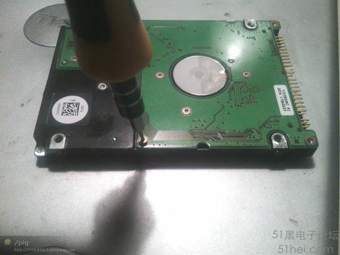

從電腦拆出來(lái)的日立硬盤(pán) 裸照

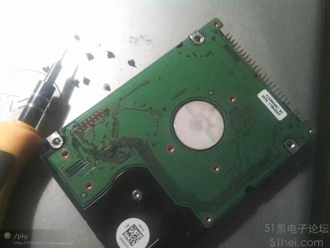

將硬盤(pán)電路板的所有 梅花六角螺釘拆掉,,記得千萬(wàn)別把正面的螺釘拆掉,就拆電路板的螺釘可以了。
如果不小心把正面的幾顆螺釘拆掉,你的硬盤(pán)肯定報(bào)廢!因?yàn)槲覀兯幍沫h(huán)境不是無(wú)塵空間!

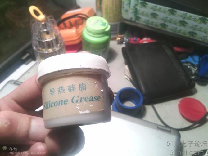

電路板所有螺釘拆掉后,將幾個(gè)主要芯片涂上導(dǎo)熱硅脂,以有助于散熱!  如下圖    正方形的為硬盤(pán)主芯片,
發(fā)熱量也挺大的,長(zhǎng)方形的為硬盤(pán)緩存芯片,發(fā)熱不大,但是也給涂上啦,,反正沒(méi)影響的!

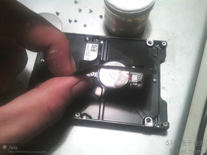

硬盤(pán)磁盤(pán)架有一張類(lèi)似于海綿的東西,其實(shí)就是用于絕緣跟防震作用的,由于電路板處涂了硅脂,這張海綿
也是阻礙散熱,所以我把它去掉了!
去掉有兩個(gè)好處:第一、可以利用硬盤(pán)架的鋁質(zhì)支架作為一個(gè)有效的散熱部件。第二、容許散熱硅脂與硬盤(pán)架
良好接觸!!
壞處有兩個(gè):第一、絕緣差了,或者容易短路。第二、防震差了,硬盤(pán)壽命可能短了。不過(guò)不改良一下,這個(gè)
硬盤(pán)早應(yīng)報(bào)廢了,所以還是可以將就用  哈哈!!
去掉海綿的裸照

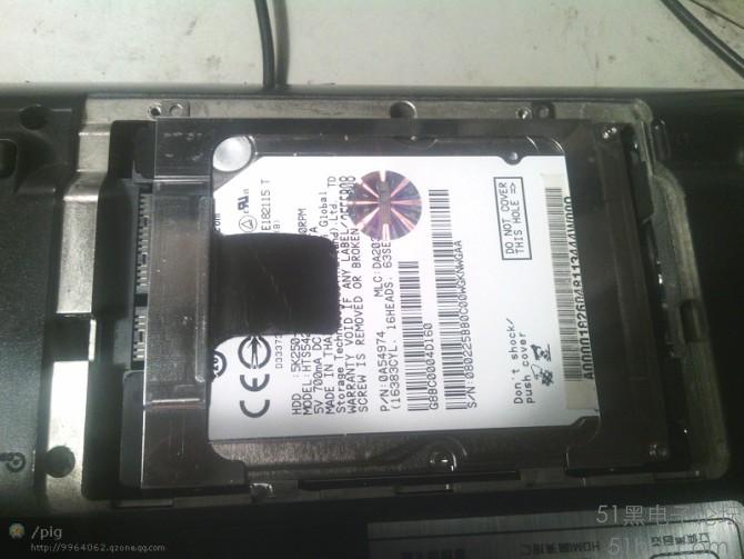

涂好硅脂,去掉海綿,將硬盤(pán)電路板重新裝上啦!記得打緊螺釘哦!呵呵!
好了,重新裝回電腦。〉却郎y(cè)試羅!

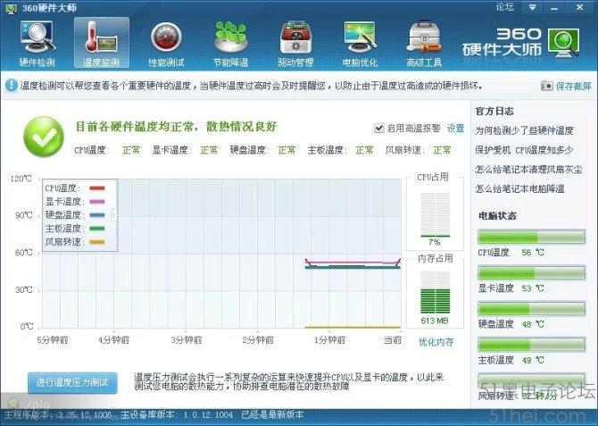

開(kāi)機(jī)沒(méi)問(wèn)題,打開(kāi)360硬件大師測(cè)試,硬盤(pán)溫度在40至50度之間,,還可以接受,不算熱。∵B續(xù)開(kāi)機(jī)三個(gè)多
小時(shí)沒(méi)死機(jī)藍(lán)屏 更不要說(shuō)檢測(cè)不到硬盤(pán)了,,所以這次改良是成功的。
