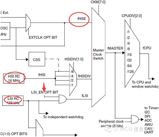

印象中好幾次有人問起STM8S的內(nèi)部低速時(shí)鐘[LSI]是否可以作為系統(tǒng)主時(shí)鐘即Fmaster的問題。從時(shí)鐘樹上看是可以的。
可當(dāng)有人在程序代碼里配置使能LSI并把主時(shí)鐘切換到LSI后,可就是不起作用。
如果用戶程序代碼及外圍硬件正常的話,LSI切換為主時(shí)鐘后不工作往往是因?yàn)樯倭讼嚓P(guān)option項(xiàng)的使能配置。
如果觀察仔細(xì)的話,可以看到上面時(shí)鐘樹的紅色箭頭所指的地方提到LSI_EN 的option配置位。該配置位在開發(fā)環(huán)境里或STVP之類的燒錄工具里都可看到。
如果要想讓LSI做主時(shí)鐘,除了相關(guān)主時(shí)鐘切換代碼外,還必須在option相關(guān)字節(jié)里配置LSI_EN位。
