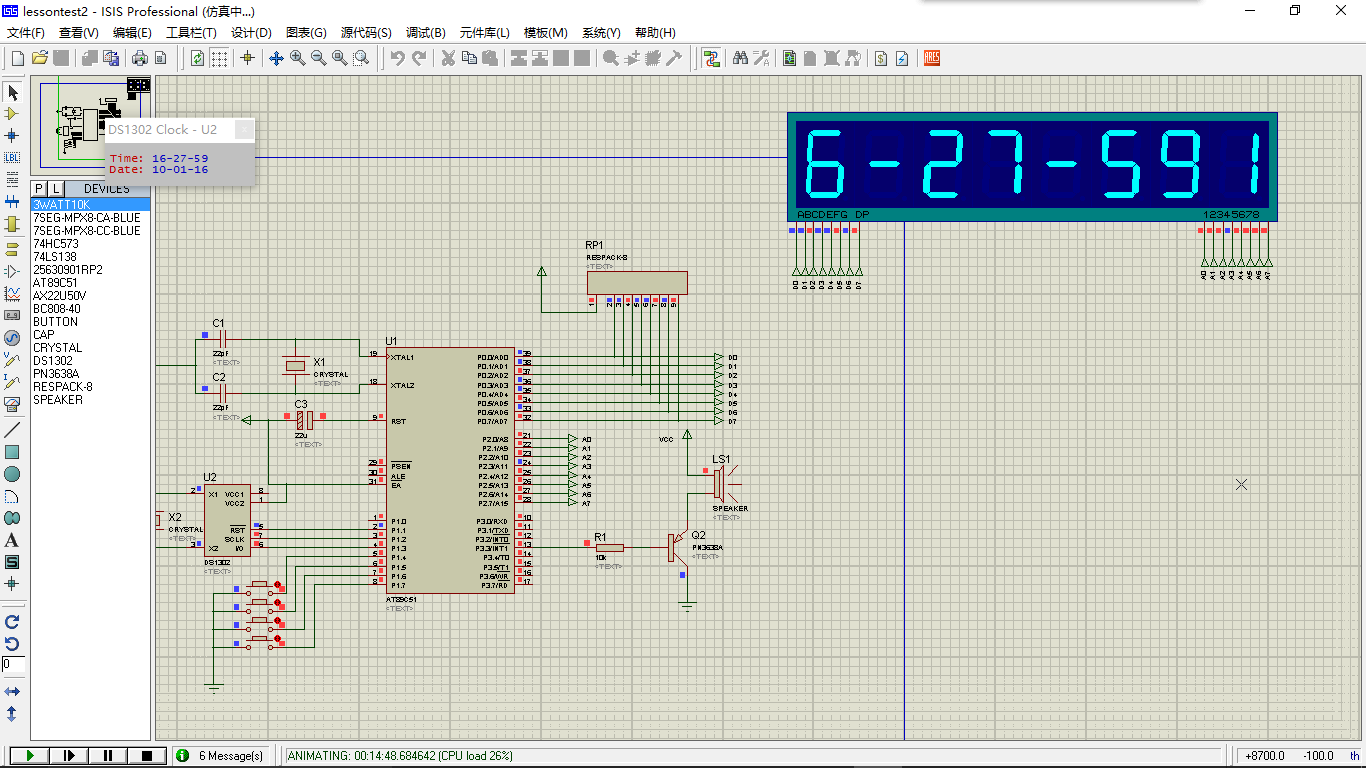

關(guān)于單片機仿真時鐘的問題,出了點顯示的問題 顯示混亂
ID:87316 發(fā)表于 2016-1-10 16:31 | 顯示全部樓層 |閱讀模式
屏幕截圖(24).png 程序調(diào)了很久都沒用
ID:87316 發(fā)表于 2016-1-10 16:32 | 顯示全部樓層
這是什么原因呢
ID:87316 發(fā)表于 2016-1-10 16:35 | 顯示全部樓層
  1. #include<reg52.h>
  2. #define uchar unsigned char
  3. #define uint unsigned int//蜂鳴器位定義
  4. sbit beep = P3^3 ;//DS1302相關(guān)操作線定義
  5. sbit RST = P1^1 ;
  6. sbit SCK = P1^2 ;
  7. sbit SDA = P1^3 ;  //按鍵定義,key1切換鍵,key2加,key3減,key4鬧鐘,年月日周
  8. sbit key1 = P1^4 ;
  9. sbit key2 = P1^5 ;
  10. sbit key3 = P1^6 ;
  11. sbit key4 = P1^7 ;
  12. uchar i,j,mod,flag,flag1=1 ;//控制定時器動態(tài)掃描數(shù)碼管的第幾位,j是定時讀取時間。mod是對key1按下次數(shù)計數(shù)。flag切換鬧鐘,日期,和周.flag1為鬧鐘標(biāo)志位
  13. //uchar code write_addr[7]={0x80,0x82,0x84,0x86,0x88,0x8a,0x8c}; //秒分時日月周年 寫地址
  14. //uchar code read_addr[7]={0x81,0x83,0x85,0x87,0x89,0x8b,0x8d};  //秒分時日月周年 讀地址
  15. //共陽數(shù)碼管碼表,表示0-9和-。-表示時分秒的間隔.
  16. uchar code LED[11] =
  17. {
  18.     0xC0,0xF9,0xA4,0xB0,0x99,0x92,0x82,0xF8,0x80,0x90,
  19. };
  20. uchar disbuf[8] =
  21. {
  22.     0x62,0xa2,0xf7,0x7a,0x28,0xf7,0x7e,0x7e
  23. };//定義時間日期的結(jié)構(gòu)類型
  24. struct time
  25. {
  26.     uchar second ;
  27.     uchar minute ;
  28.     uchar hour ;
  29.    // uchar week ;
  30.     uchar day ;
  31.     uchar month ;
  32.     uchar year ;
  33. }
  34. current_time ;
  35. #define ctime current_time//定義鬧鐘的時分秒變量
  36. uchar asec,amin,ahour ;
  37. void delay(uint ms)
  38. {
  39.     uchar i ;
  40.     while(ms--)
  41.     for(i=135;i>0;i--);
  42. }//滴一聲,用來按鍵伴音
  43. void di()
  44. {
  45.     uchar i ;
  46.     for(i=0;i<40;i++)
  47.     {
  48.         beep = 0 ;
  49.         delay(1) ;
  50.         beep = 1 ;
  51.         delay(1) ;
  52.     }
  53. }
  54. //滴滴,連續(xù)響兩下。用來鬧鐘提醒。
  55. void didi()
  56. {
  57.     uchar i ;
  58.     for(i = 2; i>0; i--)
  59.     {
  60.         di();
  61.         delay(140);
  62.     }
  63. }//DS1302的寫驅(qū)動,傳入?yún)?shù)為一個地址和數(shù)據(jù)
  64. void write(uchar addr,uchar dat)
  65. {
  66.     uchar i ;
  67.     RST = 0 ;
  68.     SCK = 0 ;
  69.     RST = 1 ;
  70.     for(i=0;i<8;i++)
  71.     {
  72.         SCK = 0 ;
  73.         SDA = (bit)(addr&0x01) ;
  74.         addr >>=1 ;
  75.         SCK = 1 ;
  76.     }
  77.     for(i=0;i<8;i++)
  78.     {
  79.         SCK = 0 ;
  80.         SDA = (bit)(dat&0x01);           //下降沿寫入,上升沿讀入
  81.         dat >>= 1 ;
  82.         SCK = 1 ;
  83.     }
  84.     RST = 0 ;
  85. }
  86. //DS1302的讀驅(qū)動,傳入?yún)?shù)為一個地址,返回參數(shù)為讀到的數(shù)據(jù)
  87. uchar read(uchar addr)
  88. {
  89.     uchar i,dat ;
  90.     RST = 0 ;
  91.     SCK = 0 ;
  92.     RST = 1 ;
  93.     for(i=0;i<8;i++)
  94.     {
  95.         SCK = 0 ;
  96.         SDA =(bit)(addr&0x01);
  97.         addr>>=1 ;
  98.         SCK = 1 ;
  99.     }
  100.     for(i=0;i<8;i++)
  101.     {
  102.         SCK=0 ;
  103.         dat>>=1 ;
  104.         if(SDA)
  105.         dat|=0x80 ;
  106.         SCK=1 ;
  107.     }
  108.
  109.     RST=0 ;
  110.     dat=(dat/16*10)+(dat&0x0f);
  111.     return dat ;
  112. }
  113. //讀取DS1302的時間和日期
  114. void read_time()
  115. {
  116.     ctime.second = read(0x81);
  117.     ctime.minute = read(0x83);
  118.     ctime.hour   = read(0x85);
  119.     ctime.day    = read(0x87);
  120.     ctime.month  = read(0x89);
  121.     //ctime.week   = read(0x8b);
  122.     ctime.year   = read(0x8d);
  123. }
  124. //設(shè)定時間和日期
  125. void set_time()
  126. {
  127.     if(!flag)
  128.     {
  129.         write(0x8e,0x00);
  130.         write(0x80,((ctime.second/10)<<4|(ctime.second%10)));
  131.         write(0x82,((ctime.minute/10)<<4|(ctime.minute%10)));
  132.         write(0x84,((ctime.hour/10)<<4|(ctime.hour%10)));
  133.         write(0x8e,0x80);
  134.     }
  135.     else
  136.     {
  137.         write(0x8e,0x00);
  138.         write(0x86,((ctime.day/10)<<4|(ctime.day%10)));
  139.         write(0x88,((ctime.month/10)<<4|(ctime.month%10)));
  140.         //write(0x8a,((ctime.week/10)<<4|(ctime.week%10)));
  141.         write(0x8c,((ctime.year/10)<<4|(ctime.year%10)));
  142.         write(0x8e,0x80);
  143.     }
  144.     flag1=1 ;
  145. }
  146. //刷新顯示緩沖區(qū)
  147. void refbuf()
  148. {
  149.     switch(flag)
  150.     {
  151.         case 1 :
  152.         disbuf[0] = LED[ctime.day%10];
  153.         disbuf[1] = LED[ctime.day/10];
  154.         disbuf[2] = 0xbf ;                 //10111111 -
  155.         disbuf[3] = LED[ctime.month%10];
  156.         disbuf[4] = LED[ctime.month/10];
  157.         disbuf[5] = 0xbf ;
  158.         disbuf[6] = LED[ctime.year%10];
  159.         disbuf[7] = LED[ctime.year/10];
  160.         break ;
  161.         /*case 2 :
  162.         disbuf[0] = 0xbf ;
  163.         disbuf[1] = 0xbf ;
  164.         disbuf[2] = 0xbf ;
  165.         disbuf[3] = 0xbf ;
  166.         disbuf[4] = LED[ctime.week] ;
  167.         disbuf[5] = 0xbf ;
  168.         disbuf[6] = 0xbf ;
  169.         disbuf[7] = 0xbf ;
  170.         break ;*/
  171.         case 2 :
  172.         disbuf[0] = LED[asec%10];
  173.         disbuf[1] = LED[asec/10];
  174.         disbuf[2] = 0xbf;
  175.         disbuf[3] = LED[amin%10];
  176.         disbuf[4] = LED[amin/10];
  177.         disbuf[5] = 0xbf;
  178.         disbuf[6] = LED[ahour%10];
  179.         disbuf[7] = LED[ahour/10];
  180.         break ;
  181.         default :
  182.         disbuf[0] = LED[ctime.second%10];
  183.         disbuf[1] = LED[ctime.second/10];
  184.         disbuf[2] = 0xbf;
  185.         disbuf[3] = LED[ctime.minute%10];
  186.         disbuf[4] = LED[ctime.minute/10];
  187.         disbuf[5] = 0xbf;
  188.         disbuf[6] = LED[ctime.hour%10];
  189.         disbuf[7] = LED[ctime.hour/10];
  190.     }
  191. }
  192. //鍵盤掃描
  193. void keyscan()

ID:87316 發(fā)表于 2016-1-10 16:39 | 顯示全部樓層

顯示部分沒有做“消影”,于是顯示出問題了,掃描顯示的時候,要注意消影。

Antecer 發(fā)表于 2016-1-10 19:21
不是太懂額,可以說下怎么弄嗎?
ID:102111 發(fā)表于 2016-1-10 21:14 | 顯示全部樓層
本帖最后由 Antecer 于 2016-1-10 21:18 編輯
學(xué)會tan玩 發(fā)表于 2016-1-10 21:11
不是太懂額,可以說下怎么弄嗎?
數(shù)碼管的掃描流程:
1.關(guān)閉顯示
2.輸入段碼
3.輸入位碼(開顯示)
重復(fù)1-3八次完成整個掃描
ID:87316 發(fā)表于 2016-1-10 21:20 | 顯示全部樓層
Antecer 發(fā)表于 2016-1-10 21:14
數(shù)碼管的掃描流程:
1.關(guān)閉顯示
2.輸入段碼
哦,謝謝。來試試改程序
ID:87316 發(fā)表于 2016-1-10 21:24 | 顯示全部樓層

ID:87316 發(fā)表于 2016-1-10 21:25 | 顯示全部樓層
數(shù)碼管的掃描流程:
1.關(guān)閉顯示
2.輸入段碼
你知道程序大概怎么改么
ID:87316 發(fā)表于 2016-1-10 21:39 | 顯示全部樓層
有沒有大神幫忙改一下程序啊,,明天就要上課了。。感激不盡啊 。。
數(shù)碼管的掃描流程:
1.關(guān)閉顯示
2.輸入段碼
不是消影的問題吧,我仿真時幀進(jìn)還是那樣子
