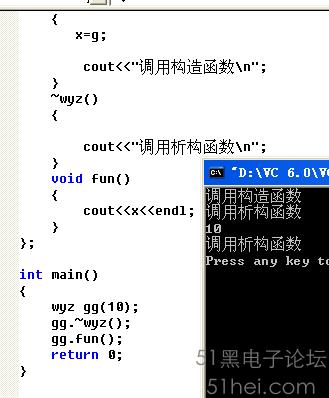

#include<iostream>
using namespace std;
class wyz
private:
         int x;
public:
     wyz(int g)
          x=g;
        cout<<"調(diào)用構(gòu)造函數(shù)\n";
    ~wyz()
       cout<<"調(diào)用析構(gòu)函數(shù)\n";
    void fun()
        cout<<x<<endl;
int main()
       wyz gg(10);
       gg.~wyz();
       gg.fun();
      return 0;
下面就說說為什么顯示調(diào)用函數(shù)(未使用new申請內(nèi)存)和沒有調(diào)用結(jié)果一樣。

在上面的代碼中g(shù)g這個對象的作用域中是從main()的左大括號到右大括號。
只要在這個作用內(nèi)對象gg就存在。
你雖然調(diào)用了wyz類的析構(gòu)函數(shù),但gg沒有超出他的作用域故它是存在的。
說白了很簡單,一句話析構(gòu)函數(shù)的作用是完成清理。要清理什么還是要程序員指定的。編譯器只不過幫助我們管理這個,讓程序員創(chuàng)建一個對象后就不會管理它的銷毀時間。
上面的這個析構(gòu)函數(shù)里面什么也沒有定義。它什么也不做。(相當(dāng)于一個空函數(shù))。你在這里調(diào)用他就跟你調(diào)用一個空函數(shù)的結(jié)果一樣。
要不問什么上面的程序中會調(diào)用兩次析構(gòu)函數(shù)。第一次不用說是你自己調(diào)用的,第二次是編譯器調(diào)用的。對象并不是你調(diào)用了析構(gòu)函數(shù)它就不調(diào)用了,只有在對象過期它才會銷毀。
很多人對析構(gòu)函數(shù)的認(rèn)識是這樣的。他們認(rèn)為只要調(diào)用了析構(gòu)函數(shù)對象就不存在了。這種認(rèn)為是錯誤的。對象或變量的銷毀是由他所在的作用域決定的。(靜太的除外)沒有超出這個作用域它就存在,超出這個作用域就銷毀它。
