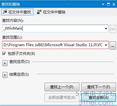

首先我使用VisualStudio2010提供的搜索功能搜索_tWinMain(),注意這里搜索的路徑不能是當前工程路徑,當前工程路徑里的文件是找不到的,必須是在安裝目錄里的VC庫里去搜索,如圖11示:

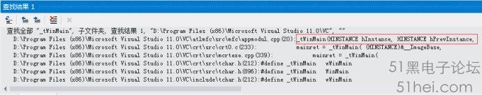

不管MFC怎么進行封裝,它的原理還是和Win32一樣的,所以在庫里里面搜索一定可以找到我們需要的_tWinMain函數(shù),圖13示

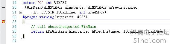

可以看到,搜索結果中第一個就是我們要找的函數(shù)。進入這個函數(shù)之后,設置一個斷點,然后調試整個程序,可以看到程序果然運行到斷點處,圖14示

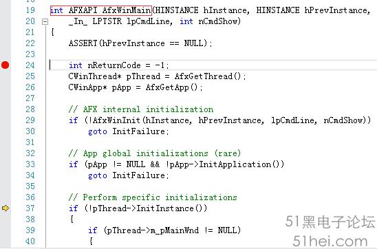

從_tWinMain函數(shù)內部我們發(fā)現(xiàn),里面只有一句代碼:returnAfxWinMain(hInstance,hPrevInstance, lpCmdLine, nCmdShow);也就是說MFC使用AfxWinMain替代了_tWinMain函數(shù),原來的_tWinMain函數(shù)實際上是沒有任何用處的,我們繼續(xù)跟蹤,圖15示
在AfxWinMain內部我們終于看見我們熟悉的InitInstance()函數(shù)了,其中里面的類都是通過繼承和多態(tài)的特性進行工作的,CWinApp繼承CWinThread類,我們新建的類CDemoADOApp繼承CWinApp,任何應用程序只有一個CWinApp類,在CWinThread的成員函數(shù)中有InitInstance、Run、ExitInstance三個主要的函數(shù),且這三個函數(shù)都是虛函數(shù),我們的類CDemoADOApp通過繼承CWinApp類,重寫InitInstance和ExitInstance函數(shù),根據(jù)面向對象的多態(tài)性,當執(zhí)行pThread->InitInstance()這一句代碼時執(zhí)行的函數(shù)不再是CWinThread或CWinApp里的InitInstance,而是CDemoADOApp類的InitInstance,我們通過調試工具進入InitInstance內部,圖16示
可以發(fā)現(xiàn),程序果然跳轉到CDemoADOApp類的InitInstance()里面,在InitInstance()里面我們可以對我們的應用程序做初始化工作,當需要的配置都做好之后,退出InitInstance函數(shù),再次回到AfxWinMain函數(shù),接下來程序就會執(zhí)行Run函數(shù),等待消息響應。圖17示
