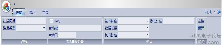

        剛一上來,直接用向?qū)山缑?運行,沒問題,還挺漂亮,
接下來根據(jù)自己的需要修改界面,拖拽了幾個按鈕和控件,結(jié)果就變成了這個樣子
左鍵,右鍵,怎么都弄不出來了,顯示也不正確了.悲劇的是已經(jīng)保存了,連撤銷操作都做不了.好在咱剛剛開始,工程刪了,重新建,結(jié)果這回事正常的沒有問題,隨著程序不停的增加,需要增加一個界面控件,結(jié)果又變成了這個樣子.暈菜,要崩潰了.于是尋找辦法,左鍵右鍵,在資源視圖上右鍵,結(jié)果有一項"打開二進制數(shù)據(jù)",
打開一個是ribbon的描述文件,一打眼就知道是xml格式,內(nèi)心不禁的歡呼,直接在這里修改不久完事了么,誰知道往后才是讓人更崩潰的.
        首先就是這個用二進制打開的xml文件,所有的內(nèi)容都在一行上,怎么看啊,簡直要人老命啊,于是發(fā)揮了吃苦耐勞的精神,手動格式化了這個文件,很容易的就看明白了這個文件的結(jié)構(gòu),修改了以后,保存,結(jié)果悲劇的是,可視化編輯環(huán)境沒有響應(yīng)的更新,也找不到更新的文件,在可視化里面有超做了一番,回頭想在看看二進制文件,打開一看傻眼了, 所有的內(nèi)容又變成了一行了.天呀,這個怎么辦啊.我就不信邪了,對付不了他,于是上網(wǎng)找了一個xml格式化的小軟件,這回......嘿嘿.......
        但還是無法解決可視化編輯器無法編輯的問題,可又覺得大名鼎鼎的東西,都被vs集成了,難道還有如此低級的BUG,也回想了想,自己與通常的操作,有什么不一樣的地方,想起來,自己都把caption給清空了,想添加進來,但悲劇的是根本就無法選中 ,更談不上修改了.于是嘗試把類別的caption 清空(修改都不行),結(jié)果神奇的事情發(fā)生了,所有的面板都從新布局了,無法選中的,都能選中了,,隱藏起來的都顯示出來了,
