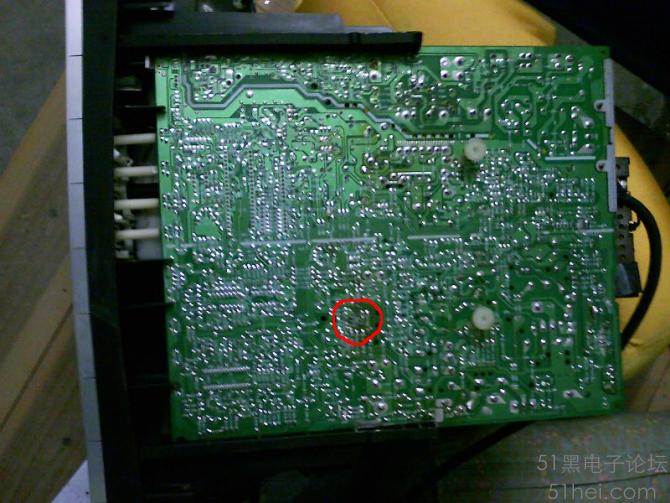

         這次同事的CRT故障不盡相同,上次我的屏幕顯示內(nèi)容是縮小了,但還是可以在半個(gè)屏幕中看到整個(gè)屏幕的內(nèi)容,就像屏幕壓扁了一半。這次同事的顯示器是上半部直接黑屏,下半部顯示完全正常。看了銘牌是AOC的CRT,上網(wǎng)找電路圖,都需要注冊(cè)論壇用戶才能下載,確怎么也注冊(cè)不了論壇帳號(hào)。 于是只好憑記憶猜測(cè)下是哪塊IC出問題了,感覺告訴我,某塊帶散熱片的芯片跟上次我那臺(tái)故障機(jī)補(bǔ)焊的芯片最相似,于是對(duì)其進(jìn)行了補(bǔ)焊,沒想到還真的管用,焊完后用電視盒輸出信號(hào)測(cè)試,顯示恢復(fù)正常了,沒想到那么輕而易舉的搞定了這個(gè)故障。

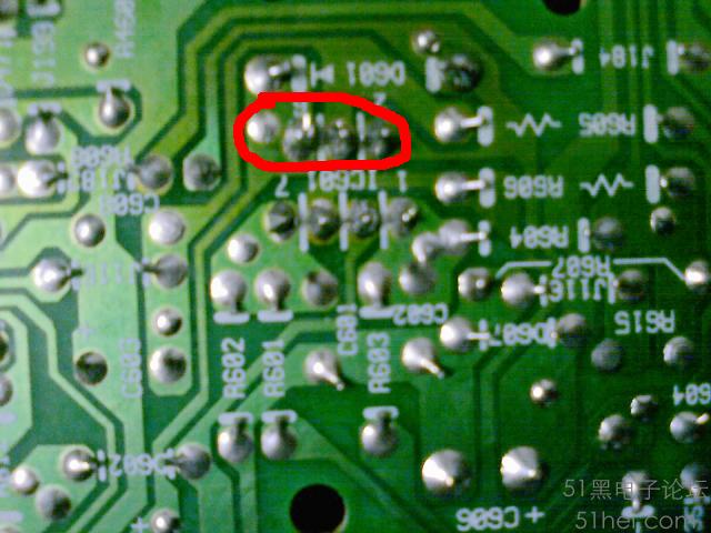

   按現(xiàn)象來(lái)看,找一塊引腳較多的芯片(負(fù)責(zé)行掃信號(hào)輸出的芯片?),然后找到離它最近的一塊帶散熱片的3個(gè)引腳芯片(我感覺像電源穩(wěn)壓芯片或運(yùn)放,估計(jì)多數(shù)是起信號(hào)放大作用的),不管看起來(lái)原來(lái)的焊點(diǎn)多完好,補(bǔ)焊一下這3個(gè)引腳(參見附圖)。呵呵,雖然故障不一定能夠解決,但是我運(yùn)氣好,兩次都是在這個(gè)地方補(bǔ)焊后就解決問題了。
再引用另外一網(wǎng)友在百度知道里的解答,估計(jì)可以解釋為啥我總是焊焊這塊芯片就能排除故障:
這是場(chǎng)掃描電路的故障,而且只有場(chǎng)掃描電路的故障,才會(huì)出現(xiàn)這種現(xiàn)像,這是一種很典型的故障,通常是場(chǎng)輸出集成塊被擊穿所致,只要把場(chǎng)輸出集成塊換掉就可以解決。當(dāng)然,也有可能是場(chǎng)掃描電路的外圍電路一些電阻電容壞了引起的。

我姐夫方正CRT壞了,只顯示下半屏,上半屏黑屏不顯示。把顯示器接頭接到筆記本上馬上確定是顯示器壞,而非主機(jī)、顯卡一類壞掉。
拆開蓋子,找?guī)в猩崞娜龢O管即IC601,表面上焊點(diǎn)完好--很漂亮。別管它的焊點(diǎn)是否完好、是否漂亮再焊一下。我就是重焊了下就好了。
