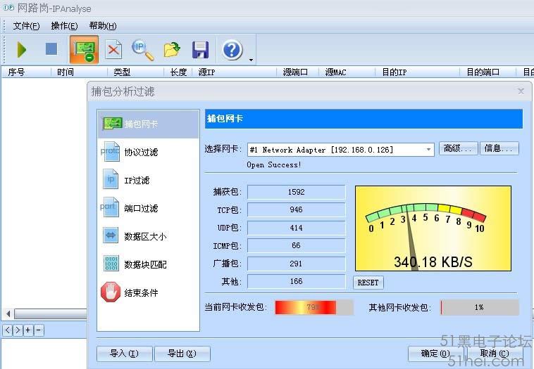

    設(shè)置捕包選項(xiàng)
    1、選捕包網(wǎng)卡,如下圖:
    如上圖
    1、選擇好捕包網(wǎng)卡,左連還有一些其它捕包條件供選擇,如果當(dāng)所選網(wǎng)卡不支持“雜項(xiàng)接收”功能,系統(tǒng)會(huì)提示相應(yīng)信息,出現(xiàn)該情況時(shí)您將無(wú)法獲取與本網(wǎng)卡無(wú)關(guān)的數(shù)據(jù)包,換言之,您無(wú)法獲取其他電腦之間的通訊包,所以, 建議您更換網(wǎng)卡。 不支持“雜項(xiàng)接收”的網(wǎng)卡,多數(shù)為一部分無(wú)線網(wǎng)卡及少數(shù)專用服務(wù)器/筆記本網(wǎng)卡。

    1、設(shè)置捕包過(guò)濾項(xiàng)
    這里的過(guò)濾和“追蹤任務(wù)”過(guò)濾設(shè)置是獨(dú)立分開的,請(qǐng)不要混淆,其可選內(nèi)容項(xiàng)更多。點(diǎn)按鈕,如下圖:
    上述選項(xiàng)中,最為復(fù)雜的是“數(shù)據(jù)塊匹配”部分,詳細(xì)的介紹將在下面的章節(jié)部分出現(xiàn),這里只需要配置好正確的網(wǎng)卡即可,其他選項(xiàng)可以不做任何設(shè)置。
    2、開始捕獲,點(diǎn)按鈕。

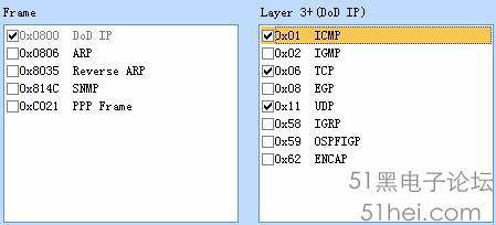

    針對(duì)Internet通訊部分,常見(jiàn)的IP包類型為:TCP/UDP/ICMP。絕大部分是TCP連接的,比如HTTP(s)/SMTP/POP3/FTP/TELNET等等;一部分聊天軟件中除了采用TCP通訊方式外,也采用了UDP的傳輸方式,如QQ/SKYPE等;而常見(jiàn)的ICMP包是由客戶的Ping產(chǎn)生的。設(shè)置界面如下:

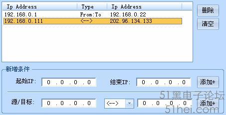

    IP過(guò)濾
    “IP過(guò)濾”在捕包過(guò)濾使用最為常見(jiàn),IP匹配主要分兩類:一是不帶通訊方向,單純的是范圍的匹配,如上圖中的“From:to”類型;另外一類是帶通訊方向的一對(duì)一匹配,如上圖“< -- >”類型,不僅匹配IP地址,也匹配通訊的源IP和目標(biāo)IP的方向。

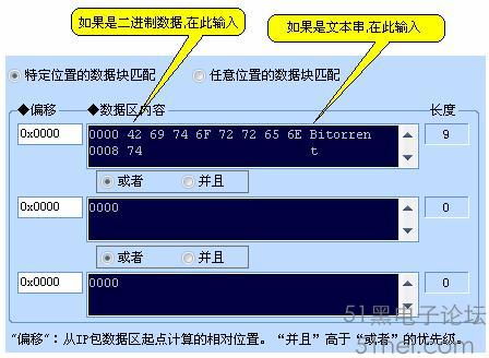

    數(shù)據(jù)塊匹配
    “數(shù)據(jù)塊匹配”較為復(fù)雜,但卻非常有用,設(shè)置界面如下:
    在這里,用戶可以輸入文本,也可以輸入二進(jìn)制,可以選擇特定位置的匹配,也可以選擇任意位置的匹配,總之,該設(shè)置非常靈活好用。

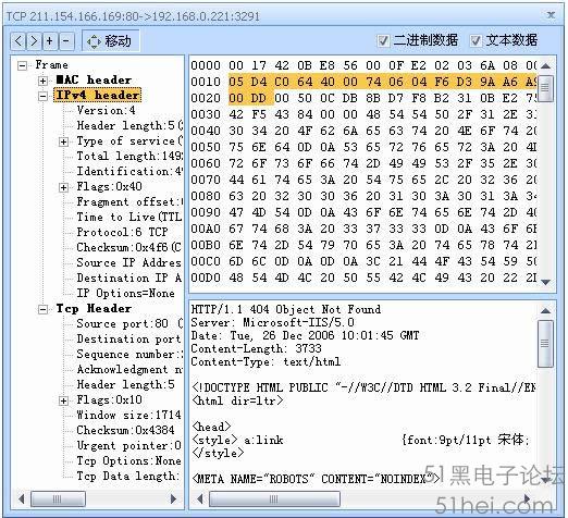

    用戶按下“開始”按鈕啟動(dòng)捕包功能后,列表框中會(huì)自動(dòng)顯示出符合條件的數(shù)據(jù)包,并附帶簡(jiǎn)單的解析。用鼠標(biāo)右鍵點(diǎn)擊內(nèi)容,彈出下圖中的菜單:
    選中“分析”,出現(xiàn)下面的畫面:
    上圖中,左邊和右下部分是分析結(jié)果,右上部是原始二進(jìn)制代碼,選中左邊某一條目時(shí),在右邊二進(jìn)制區(qū)域的色塊和其一一對(duì)應(yīng)。
