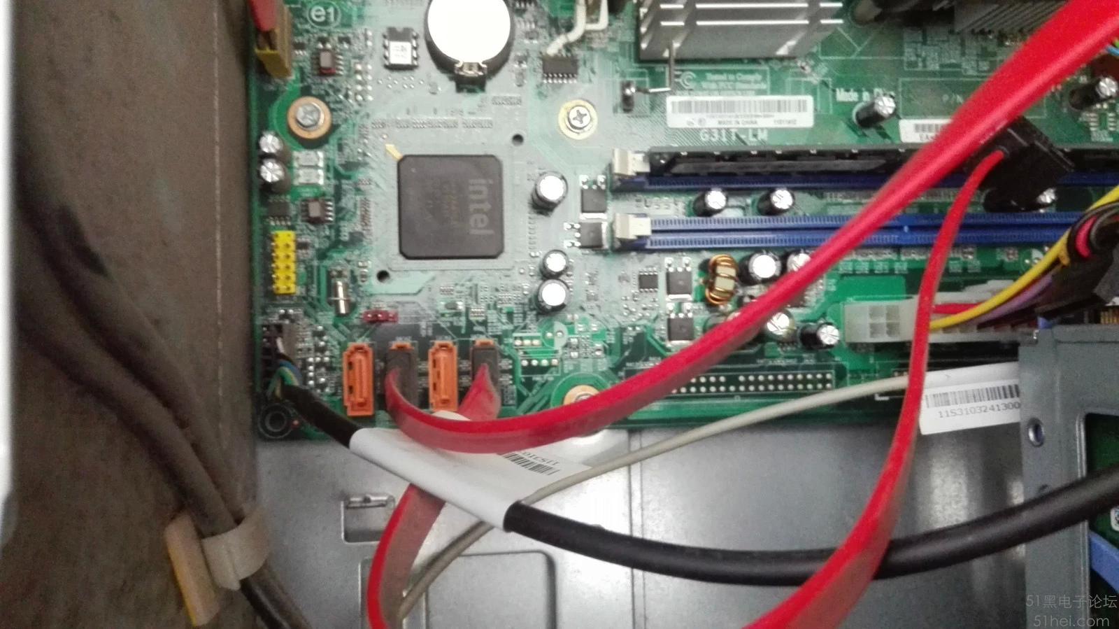

    打開(kāi)機(jī)箱,尋覓硬盤(pán)接口,如果不知道的話,最笨最笨的做法就是看看已有硬盤(pán)接在哪里。見(jiàn)下圖:
兩根紅色的排線就是硬盤(pán)和光驅(qū)的接口,其實(shí)你把光驅(qū)當(dāng)做硬盤(pán)去理解就OK了�?梢钥吹剑€剩余兩個(gè)硬盤(pán)的接口沒(méi)有接。也就是說(shuō)主板至少還可以掛兩個(gè)硬盤(pán),至于如何掛更多的硬盤(pán),灑家這篇就不介紹了,有空再說(shuō)。

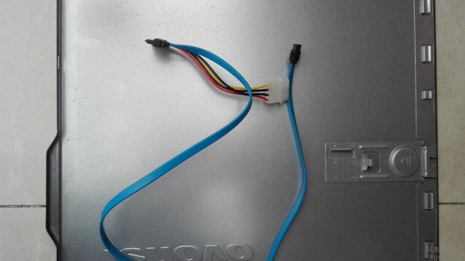

掛在硬盤(pán)是需要接口線的,如上圖所示,你可以去某寶淘一下,都是便宜的要死要活的感覺(jué)。廢話不說(shuō),開(kāi)工。

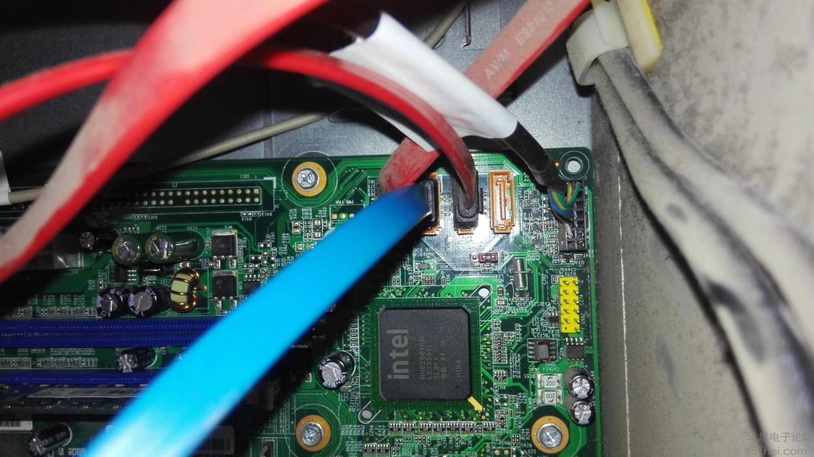

選擇一個(gè)硬盤(pán)接口插上,上圖中藍(lán)色的是ME新插上的。
另一端接在要添加的硬盤(pán)上,接口都是傻瓜式的設(shè)計(jì),插上就可以了。另外硬盤(pán)的電源線接口節(jié)的要接上。上圖中是P3標(biāo)識(shí),和原有的硬盤(pán)共有的,也就是從電源口引出來(lái)的兩根線。

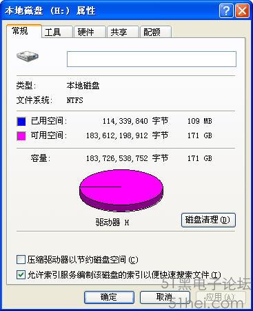

把硬盤(pán)固定好,開(kāi)機(jī)檢查新加的硬盤(pán),我CAO,你會(huì)發(fā)現(xiàn)什么?神奇的事情發(fā)生了,本來(lái)320G的硬盤(pán),竟然只有171G。狠踹機(jī)箱,還我126G�。。�!這時(shí),一個(gè)聲音飄蕩在耳際,沖動(dòng)是魔鬼。好吧,這段很俗,就當(dāng)沒(méi)發(fā)生吧。

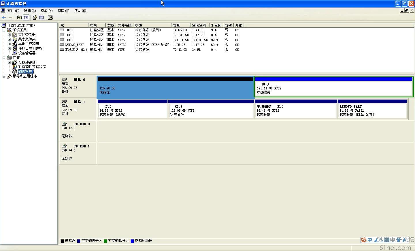

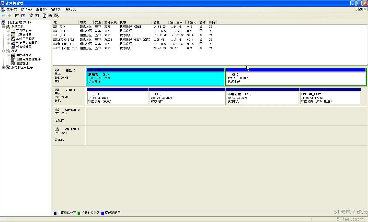

打開(kāi)【計(jì)算機(jī)管理】選擇【存儲(chǔ)】。
看上圖,你發(fā)現(xiàn)了什么?竟然有126G的空間自己偷偷的藏在哪里,不言不語(yǔ)。接下來(lái),我們就要激活它,給它指明生存的意義,活著的方向。SORRY,不小心又拽了一下,嘿嘿。右鍵新建磁盤(pán),見(jiàn)下圖:

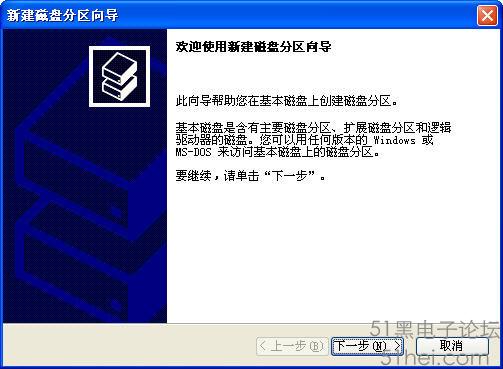

下一步。

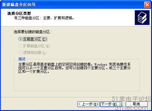

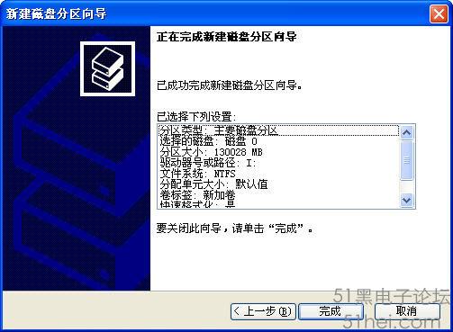

選擇【主磁盤(pán)分區(qū)】后【下一步】。貌似微軟做東西都很人性化,簡(jiǎn)單到至極,一路下一步,一步,一步,小跑的感覺(jué),有木有?

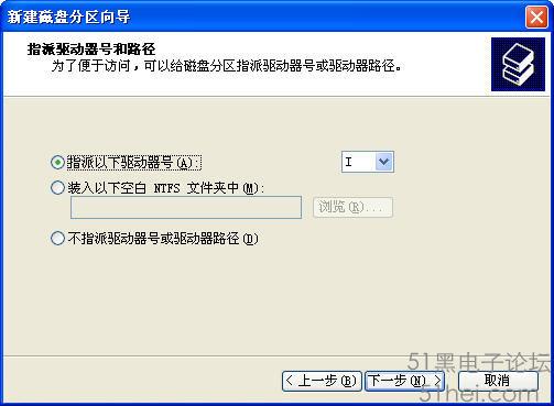

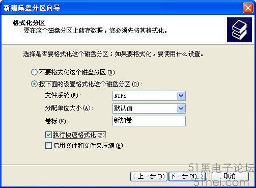

大功告成。

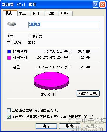

新加卷I就是我們激活的分區(qū)。

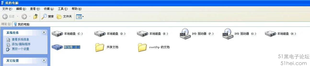

瞅一眼,是不是多了一個(gè)分區(qū)I.看看空間有了木有哈。
