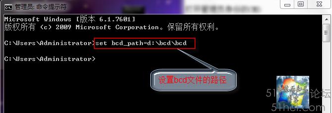

   1.我們首先在Windows7原版鏡像中將bcd(在\boot\bcd)提取出來,放到D:\bcd目錄下。設(shè)置一下bcd的路徑,以管理員身份運行“命令提示符”,輸入set bcd_path=d:\bcd\bcd  如下圖所示:

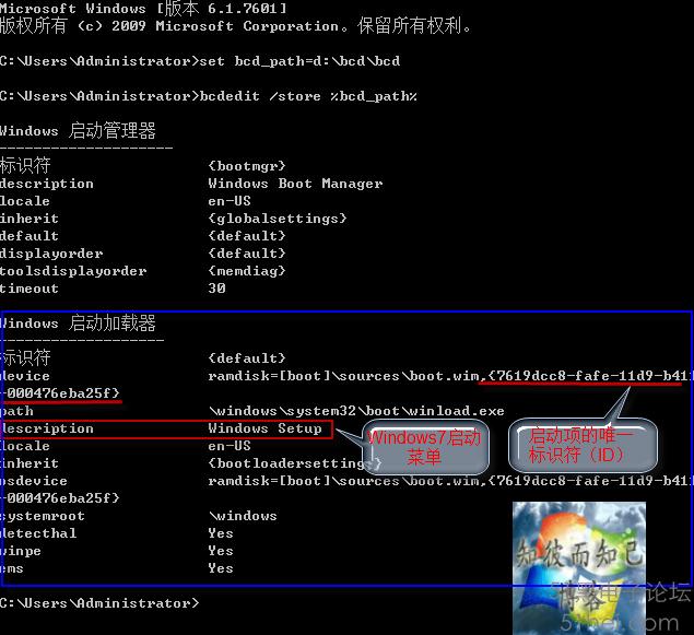

  2.這樣就可以進行編輯了,我們先查看一下bcd的內(nèi)容,輸入  bcdedit /store %bcd_path% 如下圖所示:

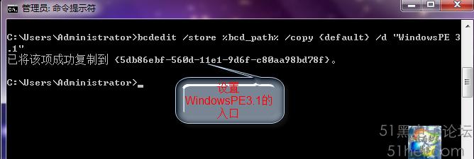

  3.以上藍色框內(nèi)是Windows7的“入口”,這里只有一個入口,若想添加其他啟動項,就應(yīng)該添加相應(yīng)的“入口”。其中{7619dcc8-fafe-11d9-b411-000476eba25f}是該入口的“唯一標(biāo)識符”(簡稱ID),具有唯一性,我們操作都是圍繞著它。我們模仿者Windows7的入口設(shè)置一個PE的入口(當(dāng)然有相應(yīng)的ID),輸入bcdedit /store %bcd_path% /copy {default} /d "WindowsPE"(引號內(nèi)文字任意)如下圖所示:

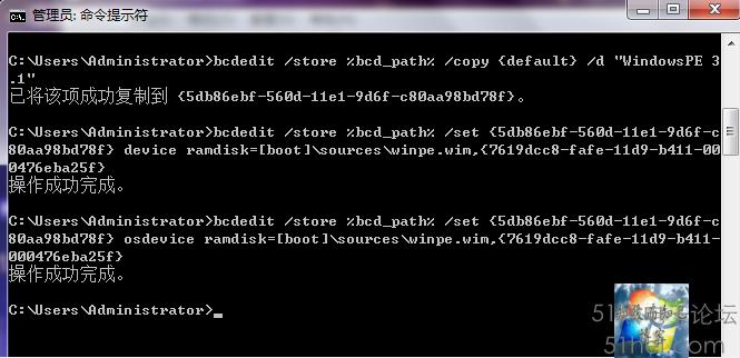

   4.這樣PE的入口就建立好了,它的ID為{5db86ebf-560d-11e1-9d6f-c80aa98bd78f},我們接下來的操作就是設(shè)置PE中“boot.wim”文件的路徑,因為它和Windows7的重名,因此將PE的“boot.wim”文件重命名為“winpe.wim”,即可進行設(shè)置,分別輸入以下兩條命令:
bcdedit /store %bcd_path% /set {5db86ebf-560d-11e1-9d6f-c80aa98bd78f} device ramdisk=[boot]\sources\winpe.wim,{7619dcc8-fafe-11d9-b411-000476eba25f}
bcdedit /store %bcd_path% /set {5db86ebf-560d-11e1-9d6f-c80aa98bd78f} osdevice ramdisk=[boot]\sources\winpe.wim,{7619dcc8-fafe-11d9-b411-000476eba25f}

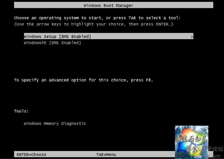

  5.到此為止bcd文件修改完畢。接下來就是制作鏡像。用UtraISO打開Windows7原版鏡像,將PE的“winpe.wim”拖放到sources文件夾下,然后將修改好的bcd替換Windows7原版鏡像中的bcd文件即可。制作完成后,光盤啟動出現(xiàn)以下菜單:
