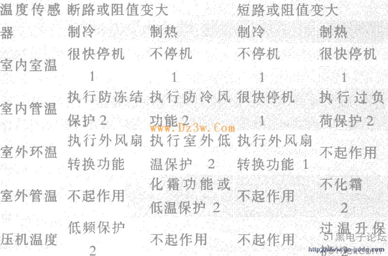

各類傳感器損壞程度不同的故障特征如表所列。
變頻空調(diào)任一溫度傳感器開路或短路,都不能正常運行,且會出現(xiàn)故障自檢顯示。
注1:表示運行一段時間,才保護(hù)性停機。
注2:表示很快停機保護(hù)且有故障自檢顯示

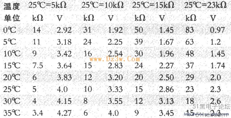

傳感器溫度與電阻對應(yīng)關(guān)系
國內(nèi)外空調(diào)選用的室內(nèi)、外溫度傳感器特性參數(shù)為以下幾種:25℃時阻值約等于5kΩ、10kΩ、 15KΩ、23kΩ。特殊情況是:變頻空調(diào)壓縮機溫度傳感器在環(huán)境溫度為30℃時阻值為400kll。
溫度傳感器溫度、電阻與輸入單片微電腦cPu電壓值對應(yīng)變化如表所示。
注:(1)變頻空調(diào)壓縮機溫度傳感器:80℃=50kfl.5()℃=160kl~,4()℃=250k~,30℃=400kΩ,20℃=600kΩ,10℃=1MΩ。
(2)溫度傳感器開路時輸入CPU電壓值小于0.05V,短路時輸入CPU電壓值大于4.95V。
