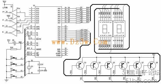

     圖1是35BY型永磁步進(jìn)電機(jī)的外形圖,圖2是該電機(jī)的接線圖,從圖中可以看出,電機(jī)共有四組線圈,四組線圈的一個端點(diǎn)連在一起引出,這樣一共有5根引出線。要使用步進(jìn)電機(jī)轉(zhuǎn)動,只要輪流給各引出端通電即可。將COM端標(biāo)識為C,只要AC、 C、BC、 C,輪流加電就能驅(qū)動步進(jìn)電機(jī)運(yùn)轉(zhuǎn),加電的方式可以有多種,如果將COM端接正電源,那么只要用開關(guān)元件(如三極管),將A、 、B、 輪流接地。
    下表列出了該電機(jī)的一些典型參數(shù):
表1 35BY48S03型步機(jī)電機(jī)參數(shù)
型號 步距角 相數(shù) 電壓 電流 電阻 最大靜轉(zhuǎn)距 定位轉(zhuǎn)距 轉(zhuǎn)動慣量
35BY48S03 7.5 4 12 0.26 47 180 65 2.5
     有了這些參數(shù),不難設(shè)計出控制電路,因其工作電壓為12V,最大電流為0.26A,因此用一塊開路輸出達(dá)林頓驅(qū)動器(ULN2003)來作為驅(qū)動,通過 P1.4~P1.7來控制各線圈的接通與切斷,電路如圖3所示。開機(jī)時,P1.4~P1.7均為高電平,依次將P1.4~P1.7切換為低電平即可驅(qū)動步進(jìn)電機(jī)運(yùn)行,注意在切換之前將前一個輸出引腳變?yōu)楦唠娖。如果要改變電機(jī)的轉(zhuǎn)動速度只要改變兩次接通之間的時間,而要改變電機(jī)的轉(zhuǎn)動方向,只要改變各線圈接通的順序。
圖1 35BY48S03型步進(jìn)電機(jī)外形圖
圖2 35BY48S03型步進(jìn)電機(jī)的接線圖
圖3 單片機(jī)控制35BY48S03型步進(jìn)電機(jī)的電路原理圖

    按上面的分析,改變轉(zhuǎn)速,只要改變P1.0~P1.3輪流變低電平的時間即可達(dá)到要求,這個時間不應(yīng)采用延時來實(shí)現(xiàn),因?yàn)闀绊懙狡渌δ艿膶?shí)現(xiàn)。這里以定時的方式來實(shí)現(xiàn)。下面首先計算一下定時時間。
按要求,最低轉(zhuǎn)速為25轉(zhuǎn)/分,而上述步進(jìn)電機(jī)的步距角為7.5,即每48個脈沖為1周,即在最低轉(zhuǎn)速時,要求為1200脈沖/分,相當(dāng)于50ms/脈沖。而在最高轉(zhuǎn)速時,要求為100轉(zhuǎn)/分,即48000脈沖/分,相當(dāng)于12.5ms/脈沖。可以列出下表
表1 步進(jìn)電機(jī)轉(zhuǎn)速與定時器定時常數(shù)關(guān)系
速度 單步時間(us) TH1 TL1 實(shí)際定時(us)
25 50000 76 0 49996.8
26 48077 82 236 48074.18
27 46296 89 86 46292.61
28 44643 95 73 44640.155
100 12500 211 0 12499.2
    表中不僅計算出了TH1和TL1,而且還計算出了在這個定時常數(shù)下,真實(shí)的定時時間,可以根據(jù)這個計算值來估算真實(shí)速度與理論速度的誤差值。
表中TH1和TL1是根據(jù)定時時間算出來的定時初值,這里用到的晶振是11.0592M。有了上述表格,程序就不難實(shí)現(xiàn)了,使用定時/計數(shù)器T1為定時器,定時時間到后切換輸出腳即可。
