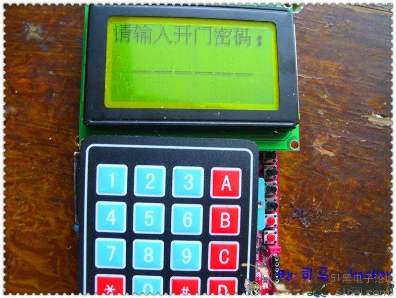

 本文中電子密碼鎖將實(shí)現(xiàn)以下功能:

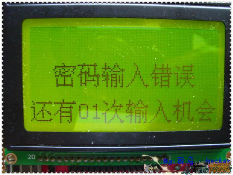

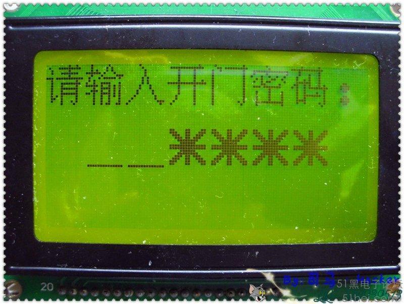

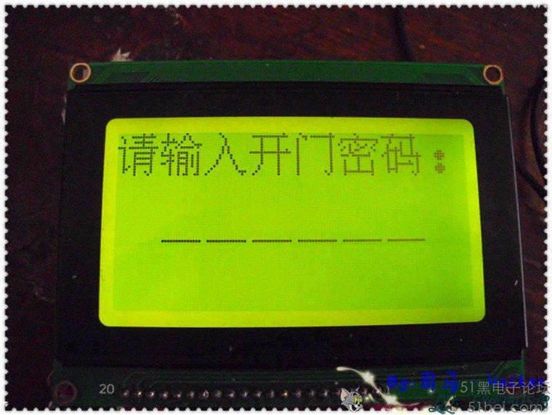

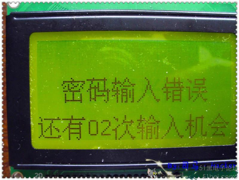

1.通過矩陣鍵盤來輸入密碼,如果密碼正確則門打開,如果密碼不正確提示剩余輸入次數(shù),次數(shù)為0則鎖定2分鐘后才能再輸入。

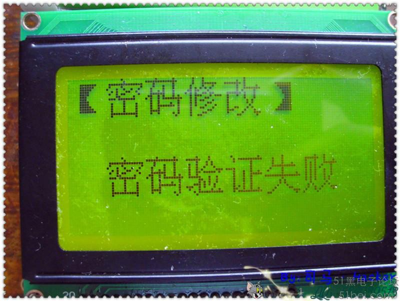

3.可以通過按鍵來修改密碼,修改前需要驗(yàn)證原密碼。

外觀圖:
 歡迎界面:
 工作界面:

 密碼輸入錯誤提示:
 密碼輸入錯誤提示:

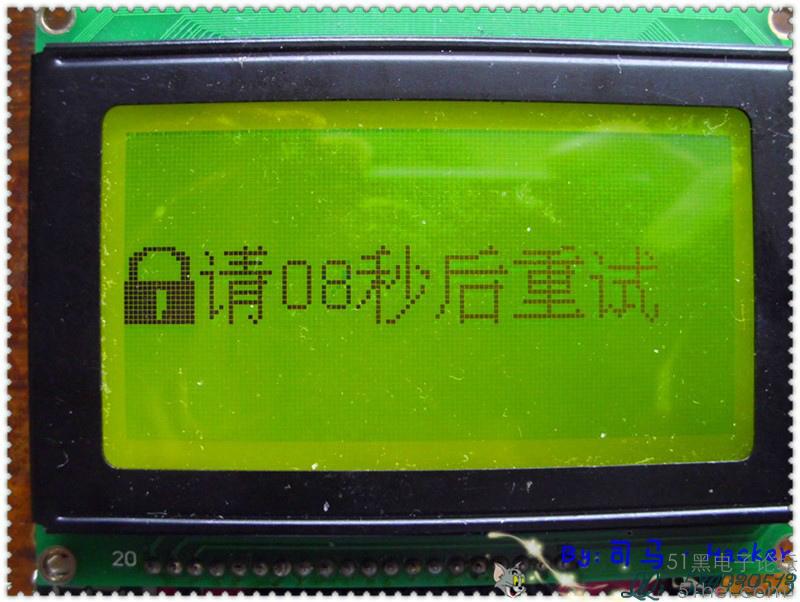

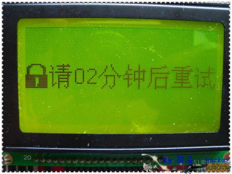

 系統(tǒng)鎖死提示:
 系統(tǒng)鎖死提示:

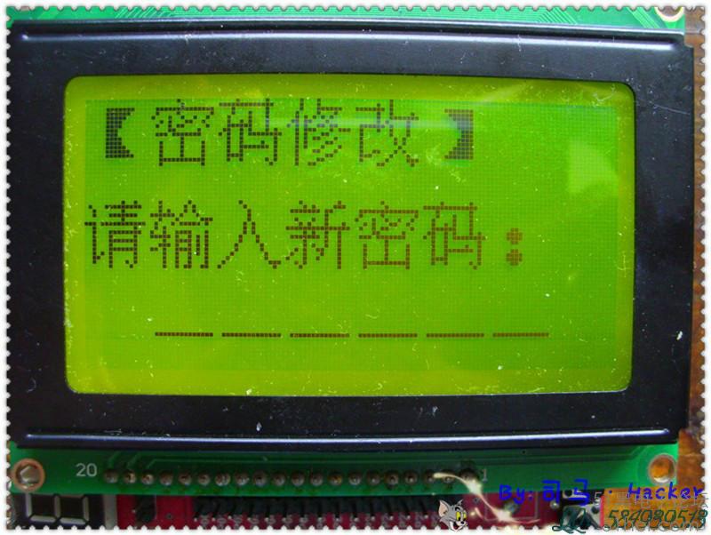

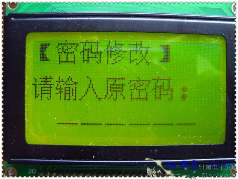

 修改密碼界面:
 原密碼校驗(yàn)失�。�
 輸入新密碼界面:
 再次輸入新密碼界面:
 密碼修改成功界面:
 外觀:

//窗口_錯誤等待(數(shù)值,單位) | L12864_Windows_ErrorWait();
void L12864_Windows_ErrorWait(unsigned char MinV,bit Unit)
L12864_ClearScreen();
if(Unit)
L12864_Draw1616(L12864_Screen_L,0,3,Char_1616_Bmp,0); //圖標(biāo)_鎖
L12864_Draw1616(L12864_Screen_L,16,3,Char_1616_Text,9); //漢字_請
L12864_Draw1608(L12864_Screen_L,32,3,Char_1608_Num,MinV/10);
L12864_Draw1608(L12864_Screen_L,40,3,Char_1608_Num,MinV%10);
L12864_Draw1616(L12864_Screen_L,48,3,Char_1616_Text,42); //漢字_秒
L12864_Draw1616(L12864_Screen_R,0,3,Char_1616_Text,27); //漢字_后
L12864_Draw1616(L12864_Screen_R,16,3,Char_1616_Text,28); //漢字_重
L12864_Draw1616(L12864_Screen_R,32,3,Char_1616_Text,29); //漢字_試
else
L12864_Draw1616(L12864_Screen_L,48,3,Char_1616_Text,25); //漢字_分
L12864_Draw1616(L12864_Screen_R,0,3,Char_1616_Text,26); //漢字_鐘
L12864_Draw1616(L12864_Screen_R,16,3,Char_1616_Text,27); //漢字_后
L12864_Draw1616(L12864_Screen_R,32,3,Char_1616_Text,28); //漢字_重
L12864_Draw1616(L12864_Screen_R,48,3,Char_1616_Text,29); //漢字_試

//窗口_修改密碼_輸入原密碼(次數(shù)) | L12864_ChangePass_In();
void L12864_ChangePass_In(unsigned char InPutV)
L12864_ClearScreen(); //清屏
if(InPutV>6)
InPutV=6;
L12864_Draw1616(L12864_Screen_L,0,0,Char_1616_Symbol,3); //字符_【
L12864_Draw1616(L12864_Screen_L,16,0,Char_1616_Text,6); //漢字_密
L12864_Draw1616(L12864_Screen_L,32,0,Char_1616_Text,7); //漢字_碼
L12864_Draw1616(L12864_Screen_L,48,0,Char_1616_Text,34); //漢字_修
L12864_Draw1616(L12864_Screen_R,0,0,Char_1616_Text,35); //漢字_改
L12864_Draw1616(L12864_Screen_R,16,0,Char_1616_Symbol,4); //字符_】
L12864_Draw1616(L12864_Screen_L,0,3,Char_1616_Text,9); //漢字_請
L12864_Draw1616(L12864_Screen_L,16,3,Char_1616_Text,10); //漢字_輸
L12864_Draw1616(L12864_Screen_L,32,3,Char_1616_Text,11); //漢字_入
L12864_Draw1616(L12864_Screen_L,48,3,Char_1616_Text,30); //漢字_原
L12864_Draw1616(L12864_Screen_R,0,3,Char_1616_Text,6); //漢字_密
L12864_Draw1616(L12864_Screen_R,16,3,Char_1616_Text,7); //漢字_碼
L12864_Draw1616(L12864_Screen_R,32,3,Char_1616_Symbol,0); //字符_冒號
L12864_Draw1616(L12864_Screen_L,16,5,Char_1616_Symbol,1); //字符_下劃線
L12864_Draw1616(L12864_Screen_L,32,5,Char_1616_Symbol,1); //字符_下劃線
L12864_Draw1616(L12864_Screen_L,48,5,Char_1616_Symbol,1); //字符_下劃線
L12864_Draw1616(L12864_Screen_R,0,5,Char_1616_Symbol,1); //字符_下劃線
L12864_Draw1616(L12864_Screen_R,16,5,Char_1616_Symbol,1); //字符_下劃線
L12864_Draw1616(L12864_Screen_R,32,5,Char_1616_Symbol,1); //字符_下劃線
if(InPutV==1)
L12864_Draw1616(L12864_Screen_R,32,5,Char_1616_Symbol,2); //字符_星號
if(InPutV==2)
L12864_Draw1616(L12864_Screen_R,16,5,Char_1616_Symbol,2); //字符_星號
if(InPutV==3)
L12864_Draw1616(L12864_Screen_R,0,5,Char_1616_Symbol,2); //字符_星號
if(InPutV==4)
L12864_Draw1616(L12864_Screen_L,48,5,Char_1616_Symbol,2); //字符_星號
if(InPutV==5)
L12864_Draw1616(L12864_Screen_L,32,5,Char_1616_Symbol,2); //字符_星號
if(InPutV==6)
L12864_Draw1616(L12864_Screen_L,16,5,Char_1616_Symbol,2); //字符_星號
//窗口_修改密碼_輸入新密碼(次數(shù)) | L12864_ChangePass_NewIn1();
void L12864_ChangePass_NewIn1(unsigned char InPutV)
if(InPutV>6)
InPutV=6;
L12864_Draw1616(L12864_Screen_L,48,3,Char_1616_Text,31); //漢字_新
if(InPutV==1)
if(InPutV==2)
if(InPutV==3)

//窗口_修改密碼_再輸入一次 | L12864_ChangePass_NewIn2();
void L12864_ChangePass_NewIn2(unsigned char InPutV)
if(InPutV>6)
InPutV=6;
L12864_Draw1616(L12864_Screen_L,16,3,Char_1616_Text,32); //漢字_再
L12864_Draw1616(L12864_Screen_L,32,3,Char_1616_Text,10); //漢字_輸
L12864_Draw1616(L12864_Screen_L,48,3,Char_1616_Text,11); //漢字_入
L12864_Draw1616(L12864_Screen_R,0,3,Char_1616_Text,33); //漢字_一
L12864_Draw1616(L12864_Screen_R,16,3,Char_1616_Text,20); //漢字_次
if(InPutV==1)
if(InPutV==2)
if(InPutV==3)
if(InPutV==4)
if(InPutV==5)
if(InPutV==6)
//窗口_修改密碼_密碼驗(yàn)證失敗 | L12864_CheckPass_Err();
void L12864_CheckPass_Err(void)
L12864_Draw1616(L12864_Screen_L,16,4,Char_1616_Text,6); //漢字_密
L12864_Draw1616(L12864_Screen_L,32,4,Char_1616_Text,7); //漢字_碼
L12864_Draw1616(L12864_Screen_L,48,4,Char_1616_Text,40); //漢字_驗(yàn)
L12864_Draw1616(L12864_Screen_R,0,4,Char_1616_Text,41); //漢字_證
L12864_Draw1616(L12864_Screen_R,16,4,Char_1616_Text,38); //漢字_失
L12864_Draw1616(L12864_Screen_R,32,4,Char_1616_Text,39); //漢字_敗

★=============矩陣鍵盤掃描、處理代碼==================
#define Key_44_Data P1 //宏定義矩陣鍵盤接口
unsigned char zhi,a,hang,lie;
 - 功能描述:延時子程序
 - 入口參數(shù):長整數(shù)型
 - 參 數(shù) 值:0-65535
 - 返回說明:無
 - 備    注:無
void Key_44_Delay(unsigned char i)
{  unsigned char x;
for(x=80;x>0;x--)
for(i;i>0;i--);
 - 功能描述:矩陣鍵盤掃描子程序
 - 入口參數(shù):無
 - 參 數(shù) 值:無
 - 返回說明:無
 - 備    注:無
void Key_44_KeySan(void)
{ Key_44_Data=0x0f; //給4行賦高電平,4列賦低電平
if(Key_44_Data!=0x0f) //判斷是否有鍵按下
Key_44_Delay(5); //按鍵消除抖動
if(Key_44_Data!=0x0f) //再次判斷是否有鍵按下
{ hang=Key_44_Data; //把行的值暫存
a=1; //按鍵按下標(biāo)志位置1
Key_44_Data=0xf0; //給4列賦高電平,4行賦低電平
lie=Key_44_Data; //把列的值暫存
zhi=lie|hang; //將行值和列值相或得出鍵值
if((Key_44_Data==0x0f)&&(a==1)) //判斷是否松手
Key_44_Delay(5); //按鍵松手消除抖動
if((Key_44_Data==0x0f)&&(a==1)) //再次判斷是否松手
{ a=0; //按鍵按下標(biāo)志位清零
switch(zhi) //比較讀鍵值
case 0x77:jianzhi=15;break; //按鍵D
case 0x7b:jianzhi=14;break; //按鍵C
case 0x7d:jianzhi=13;break; //按鍵B
case 0x7e:jianzhi=12;break; //按鍵A修改密碼
case 0xb7:jianzhi=10;break; //按鍵#確認(rèn)
case 0xbb:jianzhi=9;break; //按鍵9
case 0xbd:jianzhi=6;break; //按鍵6
case 0xbe:jianzhi=3;break; //按鍵3
case 0xd7:jianzhi=0;break; //按鍵0
case 0xdb:jianzhi=8;break; //按鍵8
case 0xdd:jianzhi=5;break; //按鍵5
case 0xde:jianzhi=2;break; //按鍵2
case 0xe7:jianzhi=11;break; //按鍵*取消
case 0xeb:jianzhi=7;break; //按鍵7
case 0xed:jianzhi=4;break; //按鍵4
case 0xee:jianzhi=1;break; //按鍵1
if(jianzhi<13) //如果按下的是0-9 確認(rèn) 取消 修改密碼鍵 則按鍵有效
KeyAvailable=1;
 - 功能描述:矩陣鍵盤處理子程序
 - 入口參數(shù):無
 - 參 數(shù) 值:無
 - 返回說明:無
 - 備    注:無
void Key_44_KeyHandle(void)
if(KeyAvailable)
//----- 模式=1 輸入開門密碼模式
if(MODE==1) //如果當(dāng)前為輸入開門密碼模式
if((InPutCount<=5) && (jianzhi<=9)) //當(dāng)前輸入的是0-9 并且輸入不足6位
InPutPassWord[InPutCount]=jianzhi+0x30;
InPutCount++;
L12864_Windows_Input(InPutCount);
if((jianzhi==10) &&(InPutCount==6)) //如果按下確認(rèn)鍵并且密碼輸入完整
if(PassWordCheck())
L12864_Windows_Door_Open(); //密碼正確 門已經(jīng)開啟
ErrCount=Count; //輸入錯誤計次歸位
Door=0; //置門打開標(biāo)志位 0表示打開
MODE=5;
else
MODE=0;
ErrCount--;
if(ErrCount>0)
L12864_Windows_Error(ErrCount);
L12864_Delay1S(); //延時3秒
InPutCount=0;
MODE=1;
else
L12864_Windows_ErrorWait(ErrWait,0);
MODE=6;
if(jianzhi==11) //如果按下取消鍵
ClrarPassBuf();
InPutCount=0;
MODE=1;
if(jianzhi==12) //如果按下修改密碼鍵
InPutCount=0;
L12864_ChangePass_In(InPutCount);
MODE=2; //設(shè)置當(dāng)前為修改密碼模式
//----- 模式=2 修改密碼模式
if(MODE==2) //如果當(dāng)前為修改密碼模式
InPutCount++;
if(jianzhi==10) //如果按下確認(rèn)鍵
if(PassWordCheck())
InPutCount=0;
L12864_ChangePass_NewIn1(InPutCount);
MODE=3;
else
InPutCount=0;
MODE=1;
ClrarPassBuf();
InPutCount=0;
MODE=1;
//----- 模式=3 輸入新密碼1
if(MODE==3)
InPutPassWordNew1[InPutCount]=jianzhi+0x30;
InPutCount++;
if((NextCycle_MODE3) && (jianzhi==10)) //如果按下確認(rèn)鍵
if(InPutCount==6)
InPutCount=0;
L12864_ChangePass_NewIn2(InPutCount);
MODE=4;
ClrarPassBuf();
InPutCount=0;
MODE=1;
if(MODE==3)
NextCycle_MODE3=1;
else
NextCycle_MODE3=0;
//----- 模式=4 輸入新密碼2
if(MODE==4)
InPutPassWordNew2[InPutCount]=jianzhi+0x30;
InPutCount++;
if((NextCycle_MODE4) && (jianzhi==10)) //如果按下確認(rèn)鍵
if(PassWordCheckNew())
WriteNewPassWord();
L12864_ChangePass_OK();
else
L12864_ChangePass_Error();
InPutCount=0;
MODE=1;
ClrarPassBuf();
InPutCount=0;
MODE=1;
if(MODE==4)
NextCycle_MODE4=1;
else
NextCycle_MODE4=0;
//----- 模式=5 等待關(guān)門
if(MODE==5)
while(Door==0)
keysan_Alone();
//此時門已經(jīng)關(guān)閉
L12864_Windows_Door_Close();
InPutCount=0;
MODE=1;
//----- 模式=6 等待時間到
if(MODE==6)
TR0=1;
fen=ErrMin;
while(fen>=1)
if(Unit)//為1 單位為秒
if(NewS!=s)
L12864_Windows_ErrorWait(s,1);
NewS=s;
else //否則單位為分鐘
if(Newfen!=fen)
L12864_Windows_ErrorWait(fen,0);
Newfen=fen;
L12864_Delay1S();
if((fen==0) && (s==-1))
break;
TR0=0;
ms=0;
s=59;
Unit=0;//單位切換為分
fen=ErrMin;
ErrCount=Count;
InPutCount=0;
MODE=1;
KeyAvailable=0;
