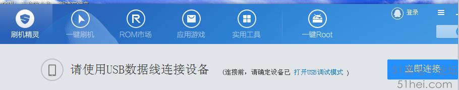

電腦下載完成后安裝軟:用數(shù)據(jù)線和手機(jī)互相鏈接電腦,軟件自動(dòng)提示下載手機(jī)USB驅(qū)動(dòng)。我們照提示操作,
一步步進(jìn)行,最好能重啟動(dòng)電腦點(diǎn)擊‘立連接:

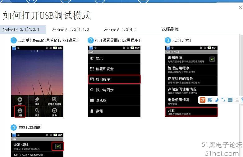

如果軟件不能識(shí)別手機(jī)型號(hào)和成功USB安裝驅(qū),可是手機(jī)官網(wǎng)下載安裝,成功安裝驅(qū)動(dòng)。點(diǎn)擊時(shí)出現(xiàn)。
說(shuō)明你。忘記密碼鎖或圖案鎖之前沒(méi)有打開(kāi)了USB調(diào)試.放棄操作,采用別的方法,破解與清除智能安卓手機(jī)密碼。

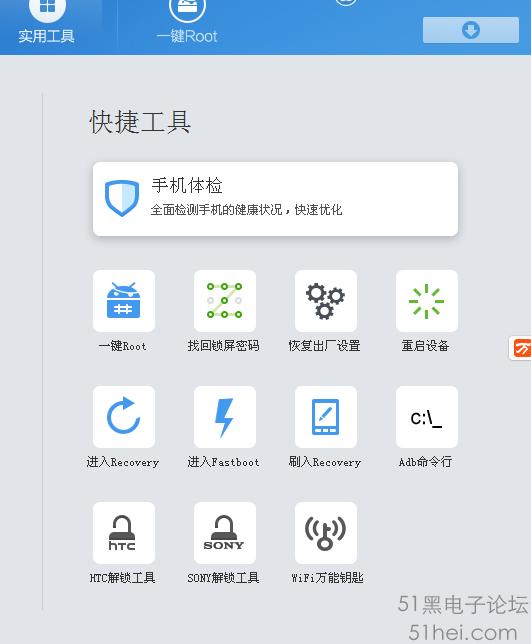

如果能正常連接。 看看這圖就知道了

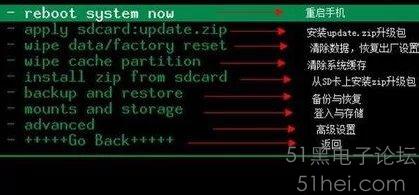

  這個(gè)方法其實(shí)是最簡(jiǎn)單的一種,對(duì)于大部分的安卓手機(jī)來(lái)說(shuō)都適用。在進(jìn)行這項(xiàng)操作之前,你只需要將手機(jī)關(guān)機(jī),然后在重新開(kāi)機(jī)的時(shí)候按下音量+或者—同時(shí)按住電源鍵,即可進(jìn)入傳說(shuō)中的Recovery模式。
  進(jìn)入Recovery模式選擇恢復(fù)出廠:
進(jìn)入后選擇兩清——執(zhí)行“wipe data/factory reset”(中文一般為清除數(shù)據(jù))和“wipe cache partition”(中文一般為清除緩存)兩項(xiàng)即清除所有緩存和設(shè)置。清理完成后再重啟(reboot system now)一下手機(jī),開(kāi)機(jī)之后你就會(huì)發(fā)現(xiàn)密碼已經(jīng)被清除了。這個(gè)方法非常簡(jiǎn)單,相信經(jīng)常搞機(jī)的朋友應(yīng)該都有所了解。
