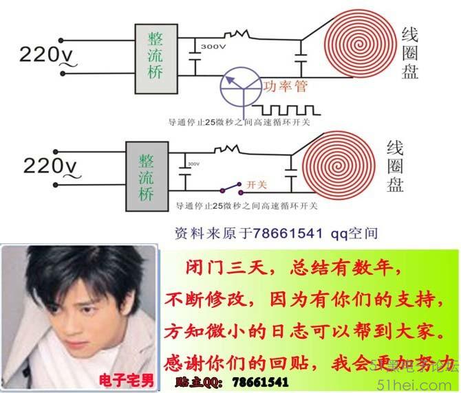

先簡單說一下.電磁爐的工作原理
      線盤與振蕩電容組成LC振蕩電路,從而在線盤上產(chǎn)生交變磁場。說便簡單一點,是一個大電流的高速開關(guān)電路,

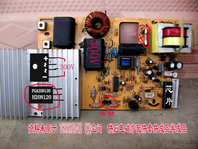

  1不通電 保險絲燒
     打開機子后,看一個10A15A保險管是否變黑,燒保險燒時多數(shù)壞都由IGBT引起的,所以主查IGBT 首先將線圈盤的接線腳斷開,看看開橋式整流是否擊穿。換上保險管,測量電容兩端電壓,橋式整流的直流輸出電壓為300V直流電壓,如無電壓,判斷整橋流塊壞內(nèi)部是否開路,有無220V交流輸入。兩端有電壓,說明橋式整流的直流輸出正常,如果IGBT的兩個輸出腳擊穿,則相當(dāng)于直流短路。
  注意,換新的橋流橋及IGBT, 看看IGBT的門級是否有電壓,如沒有,可接回線圈盤試機了,
IGBT的門級若是有18V之間的電壓說明 驅(qū)動沖擊穿, 驅(qū)動多數(shù)由對管8050 8550 組成,老試的電磁爐用TA8316S驅(qū)動,LM339內(nèi)部可能也會擊穿.正常待下IGBT的門級是低電平,如果此處不解決換上依然會燒機  試機后不能正常工作 是因為IGBT擊穿時會有高壓沖擊通過。IGBT門極的高壓保護二極D18V。和限流電阻有一個10100歐之間的電阻也可能開路。換上后故障排除。

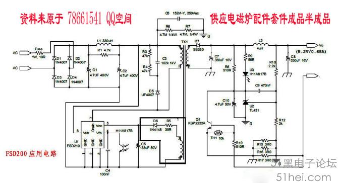

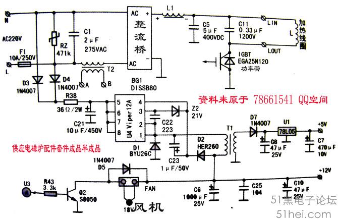

2不通電 不燒保險絲
   沒有燒保險絲。電磁爐無反應(yīng)。多數(shù)為供電電路出問題
談?wù)劰╇婋娐贰T缙诘碾姶艩t用的是低頻變壓器供電。由于銅價上漲。現(xiàn)在的電磁爐多數(shù)都用于高頻供電了,我們常見電源模塊為 VIPER12A VIPER22AVIPER12A前者電流大一些)  FSD200 TX201模塊壞時.一個為22~100歐的限流電阻開路18V穩(wěn)二極管可能擊穿,有的廠商用的是開關(guān)電源開關(guān)管常13003 13005 ,不管電源用什么方案,一般出輸電壓為兩組。一組為20V之間穩(wěn)壓后給風(fēng)機和LM339供電。另一為9V之間,通過78L05穩(wěn)壓后給芯片sn74hc164供電。注(78L05樣子很像普通小功率的三級管。因電流小。電壓要是降到4.7V說明不正常了)
打開機后我通常看一個450V/10UF之間的電解電容,
是否有300V的電壓,如果有看LM339第三腳的無18V電壓,如有,再看7805有電壓否,如果450V/10UF之間的電解電容沒有電,前面的22~100電阻開路了,在此可以判斷模塊已懷了

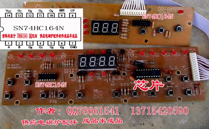

4按鍵失靈
按鍵開關(guān)內(nèi)部是一個彈簧片構(gòu)成,我在廠里試驗時以90克的重量按壓八萬次之間就彈簧不起來了,平時人們使用中很用力的按壓或者進水油污達不到一萬次就失靈了,用久了的電磁爐按鍵開關(guān)壞時我們維修人員也要把常用頻率較高   /關(guān) 也換掉,要不然,過些日子,別的按鍵又失靈了,會影響維修人員的信譽,
有時我們會碰到換了按鍵開關(guān),還是不能開機,面板上指示燈不亮,或者全亮,我不管它三七二十一,換了SN74HC164N再說,
有些電磁爐芯片設(shè)計成,當(dāng)內(nèi)部電路檢測到導(dǎo)常時,進入了鎖定了,也讓你無法開機,這時我們要檢查別的電路,還有的電磁爐,工作后過一兩分鐘之才檢測熱電阻的,有的直接檢測,
