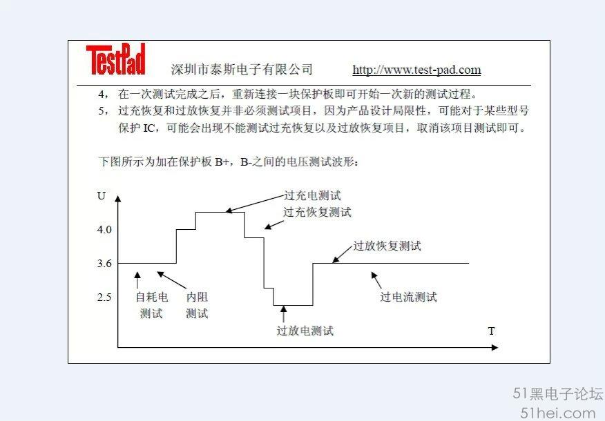

保護(hù)IC-DW01A替代其它品牌DW01在鋰電保護(hù)板上,使用泰斯等儀器公司的某些版本型號(hào)鋰電保護(hù)板測試儀,在精確模式下測試過充保護(hù)恢復(fù)或過放保護(hù)恢復(fù)功能有不能通過的現(xiàn)象。
  分析為:當(dāng)過充保護(hù)后,泰斯測試儀會(huì)直接跳到4.2V電壓,開始以10mV/1ms往下降,在電壓往下降的同時(shí),測試儀會(huì)不斷的進(jìn)行充電與放電的交替;但是我司的保護(hù)IC,當(dāng)過充保護(hù)后,且有放電路徑,則過充恢復(fù)電壓會(huì)與過充檢測電壓相同,所以保護(hù)板測試儀會(huì)馬上判斷為過充恢復(fù)電壓;正常的保護(hù)IC,在過充保護(hù)后,如果有放電路徑,則VCL=VCU=4.3V。意思就是說,因?yàn)殇囯姳Wo(hù)板測試儀設(shè)計(jì)時(shí)的檢測方式不同,在過充恢復(fù)電壓檢測時(shí),會(huì)產(chǎn)生誤判斷,誤判斷的原因,來自于測試儀在做過充恢復(fù)檢測時(shí),采用了充電/放電的交替方式,導(dǎo)致誤判斷。**DW01A的過充恢復(fù)和過放恢復(fù)電壓實(shí)際上都是正常且符合規(guī)范的,如泰格達(dá)鋰電保護(hù)板測試儀就可以正常測試。
目前所有鋰電保護(hù)板測試儀廠商設(shè)計(jì)的軟件程序都不能完全兼容不同廠家保護(hù)IC的過充恢復(fù)和過放保護(hù)恢復(fù)功能,只要保護(hù)IC實(shí)際有此功能,快速測試沒問題就可以。**的DW01A早已大量用于鋰電池保護(hù)上,迄今為止尚未收到過有關(guān)于過充恢復(fù)問題的客戶投訴,請(qǐng)客戶放心使用我司產(chǎn)品。
泰斯公司有專門針對(duì)對(duì)此現(xiàn)象的解釋說明,附件為泰斯公司關(guān)于測試過充恢復(fù)及過放保護(hù)恢復(fù)異常的原因說明,精確測試模式下可以直接忽略屏蔽不測該項(xiàng)目即可,以及操作使用說明書上第12頁亦有注明可免測該項(xiàng)目(詳見截圖)。
