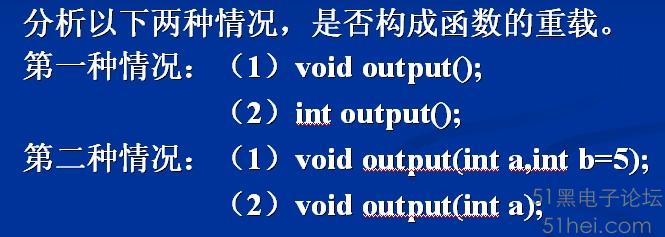

 重載函數(shù)是函數(shù)的一種特殊情況,為方便使用,C++允許在同一范圍中聲明幾個功能類似的函數(shù)同名,但是這些同名函數(shù)的形式參數(shù)(指參數(shù)的個數(shù)、類型或者順序)必須不同,也就是說用同一個運算符完成不同的運算功能。這就是重載函數(shù)。重載函數(shù)常用來實現(xiàn)功能類似而所處理的數(shù)據(jù)類型不同的問題。
兩個重載函數(shù)必須在下列一個或兩個方面有所區(qū)別:
1.、函數(shù)有不同參數(shù)。
2、函數(shù)有不同參數(shù)類型,
第一種情況,假設(shè)一個對象為cc,那么cc調(diào)用兩個函數(shù)都為cc.output(),編譯器無法分辨是哪一種,所以不能構(gòu)成重載;第二種情況,由于b已經(jīng)被設(shè)為缺省值5,而且另一個參數(shù)相同,所以也不能構(gòu)成重載。

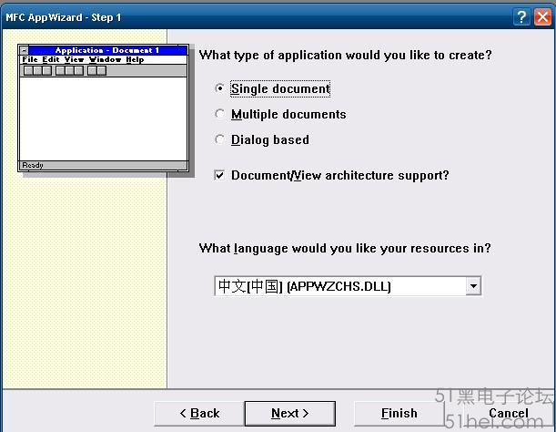

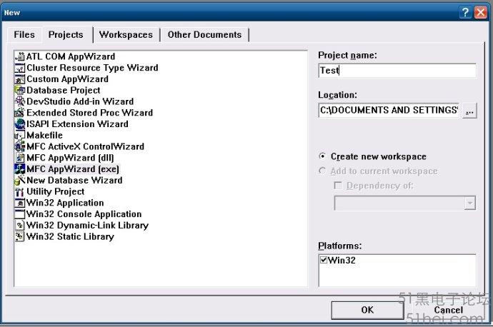

VC++(二)MFC AppWizard初步
首先建立一個MFC AppWizard工程,工程名Test如下圖所示

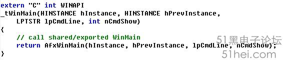

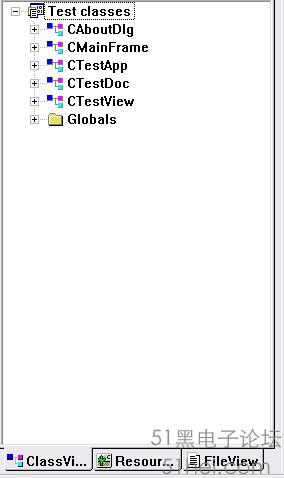

  建立完成后,會出現(xiàn)如上圖所示的視圖,在類視圖中CMainFrame的名字是不會變的,而APP、Doc、View是以C+工程名+類的方式出現(xiàn)的?梢钥吹,在上面工程中并未找到入口函數(shù)WinMain,其實它的位置在安裝目錄下VC98\MFC\SRC里面的APPMODUL.CPP中,如下圖所示:
  事實上,_tWinMain是個宏,直接右鍵轉(zhuǎn)到定義出就會發(fā)現(xiàn)#define_tWinMain  WinMain這樣一個宏定義。我們在_tWinMain函數(shù)這里設(shè)置一個斷點并調(diào)試運行,就會發(fā)現(xiàn)程序確實在這里停了,說明進入了這個函數(shù)。

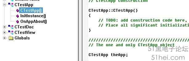

  接下來一個比較重要的問題是全局對象CTestApp
  CTestApp是從CWinApp派生出來的一個類,而theApp是CTestApp實例化的一個對象,它唯一地表示應(yīng)用程序本身。CTestApp()導(dǎo)致CWinApp::CWinApp(LPCTSTRlpszAppName)的調(diào)用,這個函數(shù)主要做程序運行前的初始化工作。

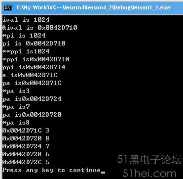

運行結(jié)果如下圖所示
顯然指針變量pi保存的是變量ival的地址,ppi實際上保存的是pi的地址,那么*ppi就是pi的值(即ival的地址),**ppi就是ival的值。
而指向數(shù)組的指針pa=a+1后,實際上指向了下一個元素
