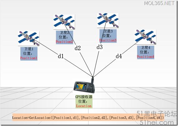

GPS定位,實際上就是通過四顆已知位置的衛(wèi)星來確定GPS接收器的位置。
如上圖所示,圖中的GPS接收器為當前要確定位置的設備,衛(wèi)星1、2、3、4為本次定位要用到的四顆衛(wèi)星:
  • Position1、Position2、Position3、Position4分別為四顆衛(wèi)星的當前位置(空間坐標),已知
  • d1、d2、d3、d4分別為四顆衛(wèi)星到要定位的GPS接收器的距離,已知
  • Location 為要定位的衛(wèi)星接收器的位置,待求
那么定位的過程,簡單來講就是通過一個函數(shù)GetLocation(),從已知的[Position1,d1]、[Position2,d2]、[Position3,d3]、[Position4,d4]四對數(shù)據(jù)中求出Location的值。用程序員熟悉的函數(shù)調用來表示就是:
Location=GetLocation([Position1,d1],[Position2,d2],[Position3,d3],[Position4,d4]);一看到這個函數(shù)調用,程序員們就該來勁了:這些參數(shù)從哪里來?這個函數(shù)又是如何執(zhí)行?由誰來執(zhí)行的呢?立體幾何還沒有忘干凈的可能還要問:為什么必須要4對參數(shù)呢?那下面我們就來一起探究一下。
