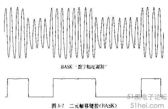

調(diào)幅就是改變正弦波的高度,老的模擬調(diào)幅方式很容易受到噪聲的干擾而失真,因此出現(xiàn)了二元幅移鍵控(BASK),它本質(zhì)上數(shù)字的,如下圖所示
BASK信號仍然容易受到噪聲在幅度上的隨機改變的影響,但是由于其只區(qū)分0和1,因此微小的變化不會引起系統(tǒng)的誤解,所以BASK至今仍在使用。

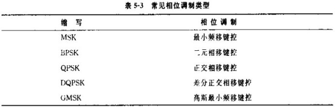

大部分的無線發(fā)送的數(shù)字信息通過相位(或其它派生的方法)對射頻載波進行調(diào)制。下表是非常流行的PM技術(shù)
下面討論當今數(shù)字無線通信中兩種最流行的相位調(diào)制BPSK和QPSK

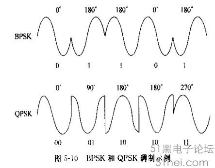

BPSK有兩種不同的可能相移0°和180°,而QPSK則有4個不同的可能相移,它們是0°,90°,180°和270°?梢奞PSK在每個正弦波上能承載2比特信息(每bit兩種可能,4種可能即2^2=4),而BPSK則只有1比特。有沒有這樣的想法,可以把正弦波分成多份相移,這樣不就在每個正弦波上能夠承載更多的信息了嘛,但是噪聲會影響相移,微小的相移容易和噪聲產(chǎn)生混淆。

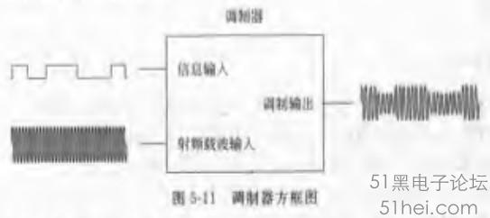

射頻信號可以通過調(diào)制器進行調(diào)制,調(diào)制器是一個相當復(fù)雜的器件,可以用一個簡單的方框圖來表示
兩路輸入,一路是信息(可以是模擬或數(shù)字信息),另一路是射頻載波,輸出是一個經(jīng)過調(diào)制的信號,上圖是BASK調(diào)制。解調(diào)器則完成相反的工作,取出調(diào)制信號,把它分成一個信息信號和射頻載波信號。調(diào)制器和解調(diào)器用什么器件來做呢?通常需要一個或兩個混頻器,還需要振蕩器和合成器,在調(diào)相的例子中還需要移相器和相位檢測器。調(diào)制器在發(fā)射機之前,解調(diào)器在接收機之后。
