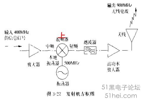

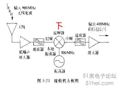

先上圖:
從上面2幅圖片可以看出射頻系統(tǒng)主要有以下幾個(gè)基本組成部分:
1.天線:把電信號(hào)轉(zhuǎn)化為無線波(發(fā)射機(jī)中);把無線波轉(zhuǎn)化為電信號(hào)(接收機(jī)中)
2.放大器:是信號(hào)放大
3.濾波器:濾除不需要的信號(hào),假設(shè)一束不同頻率的信號(hào)(f1,f2,f3...)經(jīng)過濾波器,出來得到需要的頻率信號(hào)
4.混頻器:改變信號(hào)的頻率但保持信號(hào)的其它特性不變
一個(gè)信號(hào)在左側(cè)以特定的頻率f1進(jìn)入混頻器,另一個(gè)信號(hào)以f2的頻率進(jìn)入混頻器底部,出來兩個(gè)信號(hào)頻率分別是f1+f2和f1-f2。
5.信源:又叫振蕩器,理想條件下提供一個(gè)理想的正弦波;合成器的概念:如果從普通振蕩器中出來的正弦波不夠完美,通過在振蕩器上加一些反饋電路來產(chǎn)生完美的正弦波,當(dāng)合成器執(zhí)行反饋時(shí),它們有時(shí)稱為鎖相環(huán)或PLL;合成器就像內(nèi)部裝有幾個(gè)不同頻率的振蕩器的盒子,系統(tǒng)可以選擇合成器輸出哪個(gè)頻率

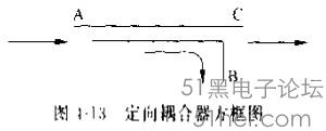

4.耦合器:一個(gè)信號(hào)從A點(diǎn)進(jìn)入耦合器,通常達(dá)到C點(diǎn),信號(hào)的一小部分從B點(diǎn)被虹吸掉,在B點(diǎn)被取出來,B點(diǎn)被稱為取樣端口。耦合器的作用:對(duì)射頻信號(hào)采樣,如何發(fā)現(xiàn)有什么不對(duì),返回時(shí)就告訴其它器件進(jìn)行改變,是一種反饋

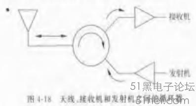

5.循環(huán)器:從天線進(jìn)來的信號(hào)順著循環(huán)器到達(dá)指定的接收機(jī)
