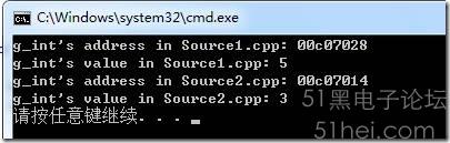

推測終究是推測,要真正證實(shí)這個推測還要通過寫代碼來驗(yàn)證。驗(yàn)證的方式是:在頭文件中使用static定義變量,在多個源文件中包含該頭文件,然后在每個源文件中輸出變量的地址,同時在一個源文件中改變變量的值并輸出,在另一個源文件中也輸出。如果每個源文件的輸出都不同,則推測得證;否則推測是錯誤的。
下面是定義變量的頭文件的代碼:
1//Header.h
2#pragma once
3
4static int g_int= 3;
接下來在另一個頭文件中聲明兩個測試函數(shù):
1//Functions.h
2#pragma once
3
4void TestSource1();
5void TestSource2();
分別在兩個源文件中定義這兩個測試函數(shù):
01//Source1.cpp
02#include<stdio.h>
03#include "Header.h"
04
05void TestSource1() {
06
07wprintf(L"g_int's address in Source1.cpp:x\n",&g_int);
08g_int = 5;
09wprintf(L"g_int's value in Source1.cpp:%d\n", g_int);
10}
1//Source2.cpp
2#include<stdio.h>
4
5void TestSource2() {
6
7wprintf(L"g_int's address in Source2.cpp:x\n",&g_int);
8wprintf(L"g_int's value in Source2.cpp:%d\n", g_int);
9}
最后在main函數(shù)中調(diào)用這兩個測試函數(shù):
1//Main.cpp
2#include "Functions.h"
3
4int wmain() {
5
6TestSource1();
7TestSource2();
8}
運(yùn)行該程序:
可以看到,雖然在代碼中好像使用了相同的變量,但是實(shí)際上使用的是不同的變量,在每個源文件中都有單獨(dú)的變量。所以,在頭文件中定義static變量會造成變量多次定義,造成內(nèi)存空間的浪費(fèi),而且也不是真正的全局變量。應(yīng)該避免使用這種定義方式。

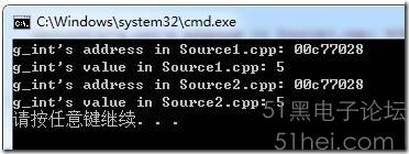

作為對比,下面使用正確的方式來定義全局變量:
1//Header.h
2#pragma once
3
4extern int g_int;
01//Source1.cpp
02#include<stdio.h>
04
05int g_int= 3;
06
07void TestSource1() {
08
09wprintf(L"g_int's address in Source1.cpp:x\n",&g_int);
10g_int = 5;
11wprintf(L"g_int's value in Source1.cpp:%d\n", g_int);
12}
其它文件不變。
運(yùn)行程序:
可以看到,這次兩個源文件中使用的都是同一個變量。要注意的是,使用extern聲明變量時不能帶有初始值,否則仍然屬于變量定義,會出現(xiàn)變量重定義的錯誤。
