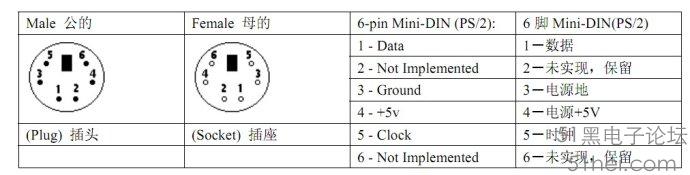

PS2常用的接口如下圖所示:

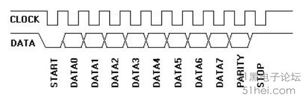

  從鍵盤/鼠標發(fā)送到主機的數據在時鐘信號的下降沿(當時鐘從高變到低的時候)被讀;從主機發(fā)送到鍵盤/鼠標的數據在上升沿(當時鐘從低變到高的時候)被讀取。不管通訊的方向怎樣,鍵盤/鼠標總是產生時鐘信號,如果主機要發(fā)送數據,它必須首先告訴設備開始產生時鐘信號。最大的時鐘頻率是33kHz,而且大多數設備工作在10~20kHz。如果你要制作一個PS/2設備,推薦你把頻率控制在15kHz左右,這就意味著時鐘應該是高40微秒低40微秒。
設備到主機的通訊
  當設備等待發(fā)送數據時,它首先檢查時鐘以確認它是否是高電平,如果不是,那么是主機抑制了通訊,設備必須緩沖任何要發(fā)送的數據直到重新獲得總線的控制權如果時鐘線是高電平,設備就可以開始傳送數據。這個方向的通訊時鐘和數據均由設備產生,主機只管接收。

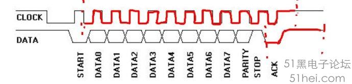

  首先,PS/2設備總是產生時鐘信號,如果主機要發(fā)送數據,它必須首先把時鐘和數據線設置為“請求發(fā)送”狀態(tài),即通過下拉時鐘線至少100微秒來抑制通訊,通過下拉數據線來應用“請求發(fā)送”然后釋放時鐘線,然后等待設備拉低時鐘線,說明時鐘產生了,下圖中紅色所示均由設備產生?梢钥吹剑斨鳈C發(fā)送完停止位后,設備把數據線拉低產生應答,然后設備會釋放時鐘和數據線。
  上面就是PS2的底層通訊協(xié)議,至于鼠標或者鍵盤的命令格式,等下次再說。
