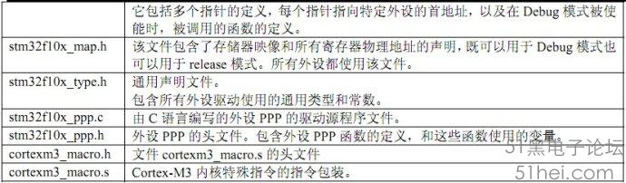

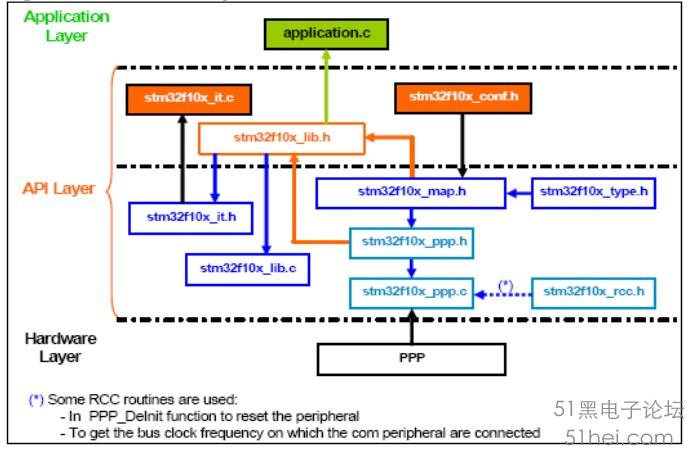

  要使用官方固件庫(kù),首先要在MDK的工程建立以后將需要用到的相應(yīng)的.c文件復(fù)制到工程下,例如在工程目錄下新建一個(gè)FWLib的文件夾,然后復(fù)制到這里。STM32官方固件庫(kù)的結(jié)構(gòu)如下:
在stm32f10x_conf.h中類似如下的定義:
#define _SPI2
#define _SPI3
在stm32f10x_map.h中
#ifdef _SPI2
  #defineSPI2               ((SPI_TypeDef *) SPI2_BASE)
#endif
#ifdef _SPI3
  #defineSPI3               ((SPI_TypeDef *) SPI3_BASE)
#endif
就是說(shuō)只有在stm32f10x_conf.h中定義了外設(shè)的標(biāo)簽(如_SPI2),才能訪問(wèn)SPI2的寄存器。因此用戶希望訪問(wèn)某外設(shè),必須在stm32f10x_conf.h中定義標(biāo)簽。
