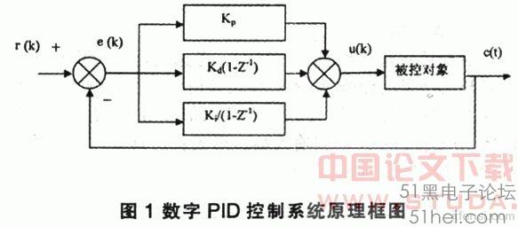

1,PID是一個閉環(huán)控制算法。因此要實現(xiàn)PID算法,必須在硬件上具有閉環(huán)控制,就是得有反饋。比如控制一個電機(jī)的轉(zhuǎn)速,就得有一個測量轉(zhuǎn)速的傳感器,并將結(jié)果反饋到控制路線上,下面也將以轉(zhuǎn)速控制為例。
2,PID是比例(P)、積分(I)、微分(D)控制算法。但并不是必須同時具備這三種算法,也可以是PD,PI,甚至只有P算法控制。我以前對于閉環(huán)控制的一個最樸素的想法就只有P控制,將當(dāng)前結(jié)果反饋回來,再與目標(biāo)相減,為正的話,就減速,為負(fù)的話就加速,F(xiàn)在知道這只是最簡單的閉環(huán)控制算法。

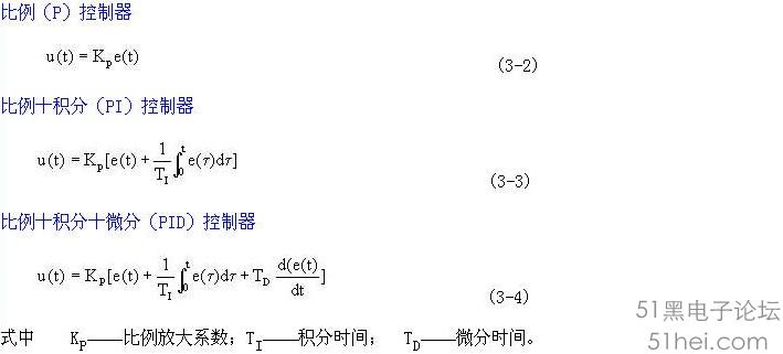

5,公式:

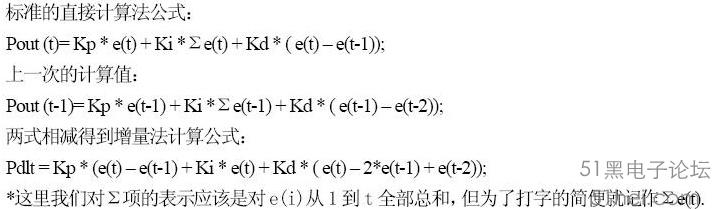

數(shù)值pid的計算:

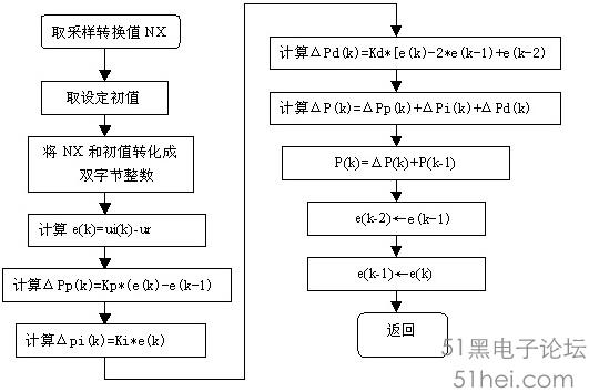

8,pid算法流程圖:
