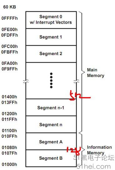

MSP430F149內(nèi)部的memory結(jié)構(gòu),60K Flash+2KRAM。Flash分為主存儲區(qū)和信息存儲區(qū),操作都一樣,只是主存儲區(qū)每個段512字節(jié),而信息存儲區(qū)為128字節(jié),方便擦寫。
當(dāng)我們有數(shù)據(jù)要保存到Flash存儲器時(shí),要先對目標(biāo)段進(jìn)行整段擦除操作,擦除操作使的對應(yīng)段FLASH存儲器變成全“1”。應(yīng)當(dāng)注意的是,此flash的操作頻率為257kHz 到 476kHz,時(shí)鐘源可選擇,因此我們做時(shí)鐘分頻時(shí)應(yīng)當(dāng)保證頻率在這之間,以下為我編寫的參考程序。
