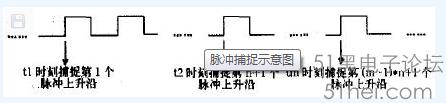

   介紹下捕獲模式測頻率的方法:
  我是一次性數(shù)51個(gè)下降沿,在第1個(gè)和第51個(gè)捕捉當(dāng)時(shí)的時(shí)間,由于這中間定時(shí)器可能會(huì)溢出,所以這個(gè)時(shí)間也要加進(jìn)去,但是有個(gè)問題,當(dāng)頻率較低時(shí),比如幾hz,那么測一次要等好久,顯然這是不合理的,所以,對于低頻還是測單次的好吧,純屬個(gè)人看法。
