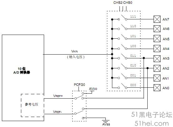

  該模擬數(shù)字轉(zhuǎn)換器(A/D)模塊有多達(dá)8個(gè)模擬輸入通道。模擬輸入對一個(gè)采樣保持電容器充電,采樣保持電容的輸出是A/D轉(zhuǎn)換器的輸入。A/D轉(zhuǎn)換器采用逐次逼近法將這一模擬電平產(chǎn)生數(shù)字轉(zhuǎn)換結(jié)果,其轉(zhuǎn)換結(jié)果為 10 位數(shù)字。模擬參考電壓 ( 正電源電壓和負(fù)電源電壓 )可通過軟件選擇為器件的電源電壓 (AVDD、AVss) 或者AN3/VREF+和AN2/VREF-引腳上的電平。A/D轉(zhuǎn)換器具備可在休眠狀態(tài)下工作的獨(dú)特特性。
結(jié)構(gòu)框圖如下:
操作步驟:

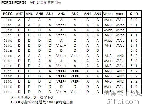

? 對模擬引腳/參考電壓/數(shù)字I/O(ADCON1)進(jìn)行配置

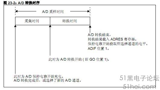

圖 23-2 為 A/D轉(zhuǎn)換順序及所使用的術(shù)語。 采集時(shí)間是 A/D模塊的保持電容連接到外部電平的時(shí)間。隨后是12TAD的轉(zhuǎn)換時(shí)間,開始于GO位被置1。這兩段時(shí)間的總和即采樣時(shí)間(samplingtime)。為確保保持電容充電至適當(dāng)電平以使A/D轉(zhuǎn)換達(dá)到所需精度,應(yīng)保證一個(gè)最小采集時(shí)間。
