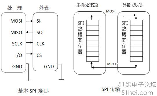

     MOSI信號(hào)由主機(jī)產(chǎn)生,從機(jī)接收。在有些芯片上,MOSI只被簡(jiǎn)單的標(biāo)為串行輸入(SI),或者串行數(shù)據(jù)輸入(SDI)。MISO信號(hào)由從機(jī)產(chǎn)生,不過(guò)還是在主機(jī)的控制下產(chǎn)生的。在一些芯片上,MISO有時(shí)被稱(chēng)為串行輸出(SO)或串行數(shù)據(jù)輸出(SDO)。外設(shè)片選信號(hào)通常只是由主機(jī)的備用I/O引腳產(chǎn)生的。下左圖是微處理器通過(guò)SPI和外設(shè)進(jìn)行連接的示意圖。
   主機(jī)和外設(shè)都包含一個(gè)串行移位寄存器,主機(jī)通過(guò)向它的SPI串行寄存器寫(xiě)入一個(gè)字節(jié)來(lái)發(fā)起一次傳輸。寄存器是通過(guò)MOSI信號(hào)線將字節(jié)傳送給外設(shè),外設(shè)也將自己移位寄存器中的內(nèi)容通過(guò)MISO信號(hào)線返回給主機(jī),如上右圖所示。這樣,兩個(gè)移位寄存器中的內(nèi)容就被交換了。外設(shè)的寫(xiě)操作和讀操作是同步完成的,因此SPI成為一個(gè)很有效的協(xié)議。

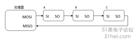

   其他外設(shè)只需要一個(gè)單字節(jié)(比如一個(gè)發(fā)給A/D轉(zhuǎn)換器的命令),有些甚至還支持菊花鏈連接,如下圖所示。
   在這個(gè)例子中,主機(jī)處理器從其SPI接口發(fā)送3個(gè)字節(jié)的數(shù)據(jù)。第1個(gè)字節(jié)發(fā)送給外設(shè)A,當(dāng)?shù)?font face="Times New Roman">2個(gè)字節(jié)發(fā)送給外設(shè)A的時(shí)候,第1個(gè)字節(jié)已移出了A,而傳送給了B。同樣,主機(jī)想要從外設(shè)A讀取一個(gè)結(jié)果,它必須再發(fā)送一個(gè)3字節(jié)(空字節(jié))的序列,這樣就可以把A中的數(shù)據(jù)移到B中,然后再移到C中,最后送回主機(jī)。在這個(gè)過(guò)程中,主機(jī)還依次從BC接收到字節(jié)。
   注意,菊花鏈連接不一定適用于所有的SPI設(shè)備,特別是要求多字節(jié)傳輸?shù)模ū热绱鎯?chǔ)器芯片)設(shè)備。另外,要對(duì)外設(shè)芯片的數(shù)據(jù)表進(jìn)行仔細(xì)分析,確定能對(duì)它做什么而不能做什么。如果芯片的數(shù)據(jù)表中沒(méi)有明確提到菊花鏈連接,那么該芯片不支持這種連接的幾率為50%
