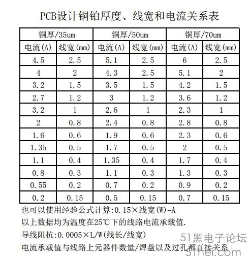

    據(jù)PCB供應商介紹,一般PCB不做特殊說明通常采用半盎司即0.5oz(約18μm)PCB設計銅箔厚度來做價格約6.8分/cm2。1oz(約35μm)PCB設計銅箔厚的價格約7.5分/cm2,2oz(約70μm) PCB設計銅箔厚的價格更貴約8.5分/cm2,板上走較大電流時多采用2oz的板。3oz(約105μm)及以上PCB設計銅箔厚的如有特殊需要通常需要定做。以上價格為2006年10月廣東省珠海市2.0mm厚材FR-4材料雙面板成品參考價格。實際的雙面板在制作的沉銅過程中進行電鍍,電鍍后PCB設計銅箔厚度會增加0.25~0.5oz厚。通常采用的PCB基材均為FR-4材料,PCB設計銅箔的附著強度和工作溫度較高,一般PCB允許溫度為260℃,但實際使用的PCB溫度最高時不可超過150℃,因為如果超過此溫度就很接近焊錫的熔點(183℃)了。同時還應考慮到板上元件允許的溫度,通常民品級IC只能承受最高70℃,工業(yè)級IC為85℃,軍品級IC最高也只能承受125℃。因此在裝有民品IC的PCB上IC附近的PCB設計銅箔溫度就需控制在較低水平,只有在只裝耐溫較高的大功率器件(125℃~175℃)的板上才能允許較高的PCB溫度,但PCB溫度較高時對功率器件散熱的影響也是需要考慮的。
  公式,以下原文摘錄:“由于敷銅板PCB設計銅箔厚度有限,在需要流過較大電流的條狀PCB設計銅箔中,應考慮PCB設計銅箔的載流量問題. 仍以典型的0.03mm 厚度的為例,如果將PCB設計銅箔作為寬為W(mm),長度為L(mm)的條狀導線, 其電阻為0.0005*L/W 歐姆. 另外,PCB設計銅箔的載流量還與印刷電路板上安裝的元件種類,數(shù)量以及散熱條件有關. 在考慮到安全的情況下,一般可按經(jīng)驗公式0.15*W(A)來計算PCB設計銅箔的載流量。
  通常各個論壇中提供經(jīng)驗值最多的是:
  1mm寬,1個盎司能走1A,較之上表降額50%更為保守,但不等于2mm寬,1個盎司能走2A或1mm寬,2個盎司能走2A!也有不怕燙1mm寬,1個盎司能走3A這,多不推薦。
  另附規(guī)范(1平方毫米銅線)如下可供參考:
  架空明線,不大于7A。
  塑料電源線,不大于5A。
  機內單線,不大于5A。
  機內線匝,不大于3A。
  變壓器內部,不連續(xù)使用的,不大于3A。連續(xù)使用的,不大于2.5A.
