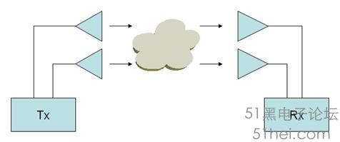

1.        MIMO
MIMO是802.11n物理層的核心,指的是一個(gè)系統(tǒng)采用多個(gè)天線進(jìn)行無線信號(hào)的收發(fā)。它是當(dāng)今無線最熱門的技術(shù),無論是3G、IEEE 802.16e WIMAX,還是802.11n,都把MIMO列入射頻的關(guān)鍵技術(shù)。
圖1 MIMO架構(gòu)
MIMO主要有如下的典型應(yīng)用,包括:
1) 提高吞吐
通過多條通道,并發(fā)傳遞多條空間流,可以成倍提高系統(tǒng)吞吐。
2) 提高無線鏈路的健壯性和改善SNR
通過多條通道,無線信號(hào)通過多條路徑從發(fā)射端到達(dá)接收端多個(gè)接收天線。由于經(jīng)過多條路徑傳播,每條路徑一般不會(huì)同時(shí)衰減嚴(yán)重,采用某種算法把這些多個(gè)信號(hào)進(jìn)行綜合計(jì)算,可以改善接收端的SNR。需要注意的是,這里是同一條流在多個(gè)路徑上傳遞了多份,并不能夠提高吞吐。在MRC部分將有更多說明。

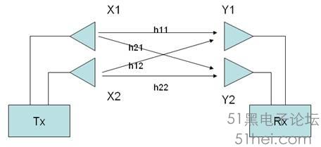

2.        SDM
當(dāng)基于MIMO同時(shí)傳遞多條獨(dú)立空間流(spatial streams),如下圖中的空間流X1,X2,時(shí),將成倍地提高系統(tǒng)的吞吐。
圖2 通過MIMO傳遞多條空間流
MIMO系統(tǒng)支持空間流的數(shù)量取決于發(fā)送天線和接收天線的最小值。如發(fā)送天線數(shù)量為3,而接收天線數(shù)量為2,則支持的空間流為2。MIMO/SDM系統(tǒng)一般用“發(fā)射天線數(shù)量×接收天線數(shù)量”表示。如上圖為2*2 MIMO/SDM系統(tǒng)。顯然,增加天線可以提高M(jìn)IMO支持的空間流數(shù)。但是綜合成本、實(shí)效等多方面因素,目前業(yè)界的WLAN AP都普遍采用3×3的模式。

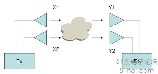

MIMO/SDM是在發(fā)射端和接收端之間,通過存在的多條路徑(通道)來同時(shí)傳播多條流。有意思的事情出現(xiàn)了:一直以來,無線技術(shù)(如OFMD)總是企圖克服多徑效應(yīng)的影響,而MIMO恰恰是在利用多徑來傳輸數(shù)據(jù)。
圖3 MIMO利用多徑傳輸數(shù)據(jù)

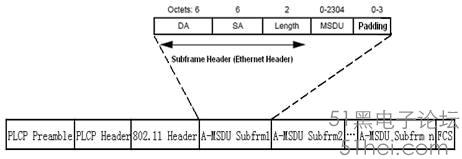

l      A-MSDU
A-MSDU技術(shù)是指把多個(gè)MSDU通過一定的方式聚合成一個(gè)較大的載荷。這里的MSDU可以認(rèn)為是Ethernet報(bào)文。通常,當(dāng)AP或無線客戶端從協(xié)議棧收到報(bào)文(MSDU)時(shí),會(huì)打上Ethernet報(bào)文頭,我們稱之為A-MSDU Subframe;而在通過射頻口發(fā)送出去前,需要一一將其轉(zhuǎn)換成802.11報(bào)文格式。而A-MDSU技術(shù)旨在將若干個(gè)A-MSDU Subframe聚合到一起,并封裝為一個(gè)802.11報(bào)文進(jìn)行發(fā)送。從而減少了發(fā)送每一個(gè)802.11報(bào)文所需的PLCP Preamble,PLCP Header和802.11MAC頭的開銷,同時(shí)減少了應(yīng)答幀的數(shù)量,提高了報(bào)文發(fā)送的效率。
A-MSDU報(bào)文是由若干個(gè)A-MSDU Subframe組成的,每個(gè)Subframe均是由Subframe header (Ethernet Header)、一個(gè)MSDU和0-3字節(jié)的填充組成。
圖4 A-MSDU 報(bào)文結(jié)構(gòu)
A-MSDU技術(shù)只適用于所有MSDU的目的端為同一個(gè)HT STA的情況。

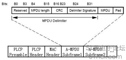

l      A-MPDU
與A-MSDU不同的是,A-MPDU聚合的是經(jīng)過802.11報(bào)文封裝后的MPDU,這里的MPDU是指經(jīng)過802.11封裝過的數(shù)據(jù)幀。通過一次性發(fā)送若干個(gè)MPDU,減少了發(fā)送每個(gè)802.11報(bào)文所需的PLCP Preamble,PLCP Header,從而提高系統(tǒng)吞吐量。
圖5 A-MPDU報(bào)文格式
其中MPDU格式和802.11定義的相同,而MPDU Delimiter是為了使用A-MPDU而定義的新的格式。A-MPDU技術(shù)同樣只適用于所有MPDU的目的端為同一個(gè)HT STA的情況。

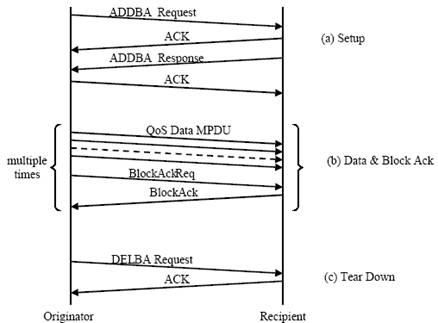

2.        Block ACK
為保證數(shù)據(jù)傳輸?shù)目煽啃裕?02.11協(xié)議規(guī)定每收到一個(gè)單播數(shù)據(jù)幀,都必須立即回應(yīng)以ACK幀。A-MPDU的接收端在收到A-MPDU后,需要對(duì)其中的每一個(gè)MPDU進(jìn)行處理,因此同樣針對(duì)每一個(gè)MPDU發(fā)送應(yīng)答幀。Block Acknowledgement通過使用一個(gè)ACK幀來完成對(duì)多個(gè)MPDU的應(yīng)答,以降低這種情況下的ACK幀的數(shù)量。
Block Ack機(jī)制分三個(gè)步驟來實(shí)現(xiàn):
T        通過ADDBA Request/Response報(bào)文協(xié)商建立Block ACK協(xié)定。
T        協(xié)商完成后,發(fā)送方可以發(fā)送有限多個(gè)QoS數(shù)據(jù)報(bào)文,接收方會(huì)保留這些數(shù)據(jù)報(bào)文的接收狀態(tài),待收到發(fā)送方的BlockAckReq報(bào)文后,接收方則回應(yīng)以BlockAck報(bào)文來對(duì)之前接收到的多個(gè)數(shù)據(jù)報(bào)文做一次性回復(fù)。
T        通過DELBA Request報(bào)文來撤消一個(gè)已經(jīng)建立的Block Ack協(xié)定。
            圖6 Block Ack 工作機(jī)制
