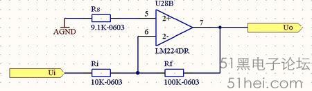

    夠?qū)嵱玫脑瓌t,備料的阻值一般就是每個數(shù)量級十來種,比如1K至10K里面就十來種阻值。小電工搞數(shù)字,也搞模擬,運放的必須的:
太熟悉不過的電路了,Uo / Ui = -Rf / Ri,Rs = Rf // Ri。Rf與Ri調(diào)整放大倍數(shù),Rs的值選擇合適才能抵消失調(diào)電流帶來的誤差。計算下常用的阻值:
      倍數(shù)——Rf——Ri——Rs
1倍:20K   20K    10K
2倍:10K   20K   6.8K
3倍:10K   30K   7.5K
4倍:30K   120K   24K
5倍:15K   75K   12K
10倍:10K   100K   9.1K
