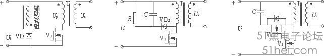

    正激式DC/DC變換器的缺點是在功率管截止期間必須將高頻變壓器復(fù)位,以防止變壓器磁芯飽和,因此,一般需要增加磁復(fù)位電路(亦稱變壓器復(fù)位電路)。圖2示出單端降壓式同步整流器常用的3種磁復(fù)位電路:輔助繞組復(fù)位電路,RC,VDZ箝位電路,有源箝位電路。3種磁復(fù)位的方法各有優(yōu)缺點:輔助繞組復(fù)位法會使變壓器結(jié)構(gòu)復(fù)雜化;R,C,VDZ箝位法屬于無源箝位,其優(yōu)點是磁復(fù)位電路簡單,能吸收由高頻變壓器漏感而產(chǎn)生的尖峰電壓,但箝位電路本身也要消耗磁場能量;有源箝位法在上述3種方法中的效率最高,但提高了電路的成本。
(a)輔助繞組復(fù)位電路        (b)R、C、VDZ箝位電路        (c)有源箝位電路
圖2    單端降壓式同步整流器常用的三種磁復(fù)位電路

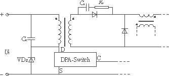

    磁復(fù)位要求漏極電壓要高于輸入電壓,但要避免在磁復(fù)位過程中使DPA-Switch的漏極電壓超過規(guī)定值,為此,可在次級整流管兩端并聯(lián)一個RS、CS網(wǎng)絡(luò),電路如圖3所示。該電路可使高頻變壓器在每個開關(guān)周期后的能量迅速恢復(fù)到一個安全值,保證UD>UI。當(dāng)DPA-Switch關(guān)斷時,磁感應(yīng)電流就通過變壓器的次級繞組流出,利用電容CS使磁感應(yīng)電流減至零。CS的電容量必須足夠小,才能在最短的關(guān)斷時間內(nèi)將磁感應(yīng)電流衰減到零;但CS的電容量也不能太小,以免漏極電壓超過穩(wěn)壓管的箝位電壓。電阻RS的電阻值應(yīng)在1~5Ω之間,電阻值過小會與內(nèi)部寄生電感形成自激振蕩。上述磁復(fù)位電路適用于40W以下的開關(guān)電源。
圖3    并聯(lián)RS、CS網(wǎng)絡(luò)的磁復(fù)位電路

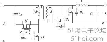

    有源箝位DC/DC變換器的電路如圖5所示。因電路中使用了有源器件MOSFET(V4)做箝位管,故稱之為有源箝位電路。CC為箝位電容,V3為主功率開關(guān)管。由圖5可知,當(dāng)V4導(dǎo)通時因uGS3=0而使V3關(guān)斷。當(dāng)V4關(guān)斷時uGS3使V3導(dǎo)通,就對由變壓器漏感產(chǎn)生的尖峰電壓起到了箝位作用。

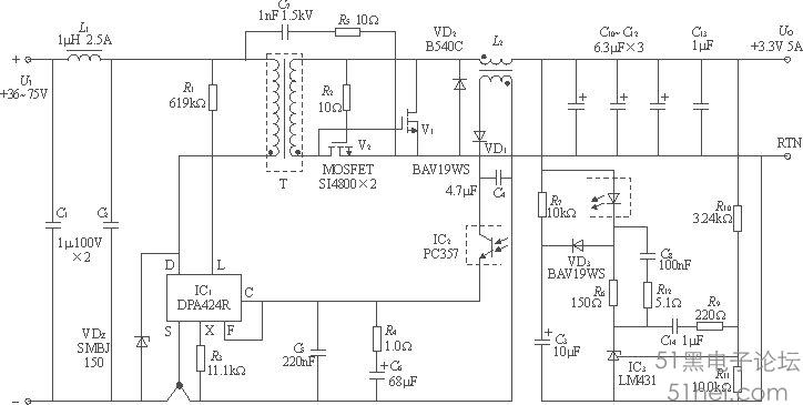

    下面介紹一種正激、隔離式16.5WDC/DC電源變換器,它采用DPA-Switch系列單片開關(guān)式穩(wěn)壓器DPA424R,直流輸入電壓范圍是36~75V,輸出電壓為3.3V,輸出電流為5A,輸出功率為16.5W。采用400kHz同步整流技術(shù),大大降低了整流器的損耗。當(dāng)直流輸入電壓為48V時,電源效率η=87%。變換器具有完善的保護(hù)功能,包括過電壓/欠電壓保護(hù),輸出過載保護(hù),開環(huán)故障檢測,過熱保護(hù),自動重啟動功能、能限制峰值電流和峰值電壓以避免輸出過沖。
    由DPA424R構(gòu)成的16.5W同步整流式DC/DC電源變換器的電路如圖6所示。與分立元器件構(gòu)成的電源變換器相比,可大大簡化電路設(shè)計。由C1、L1和C2構(gòu)成輸入端的電磁干擾(EMI)濾波器,可濾除由電網(wǎng)引入的電磁干擾。R1用來設(shè)定欠電壓值(UUV)及過電壓值(UOV),取R1=619kΩ時,UUV=619kΩ×50μA+2.35V=33.3V,UOV=619kΩ×135μA+2.5V=86.0V。當(dāng)輸入電壓過高時R1還能線性地減小最大占空比,防止磁飽和。R3為極限電流設(shè)定電阻,取R3=11.1kΩ時,所設(shè)定的漏極極限電流I′LIMIT=0.6ILIMIT=0.6×2.50A=1.5A。電路中的穩(wěn)壓管VDZ1(SMBJ150)對漏極電壓起箝位作用,能確保高頻變壓器磁復(fù)位。
圖6    16.5W同步整流式DC/DC電源變換器的電路
    該電源采用漏-源通態(tài)電阻極低的SI4800型功率MOSFET做整流管,其最大漏-源電壓UDS(max)=30V,最大柵-源電壓UGS(max)=±20V,最大漏極電流為9A(25℃)或7A(70℃),峰值漏極電流可達(dá)40A,最大功耗為2.5W(25℃)或1.6W(70℃)。SI4800的導(dǎo)通時間tON=13ns(包含導(dǎo)通延遲時間td(ON)=6ns,上升時間tR=7ns),關(guān)斷時間tOFF=34ns(包含關(guān)斷延遲時間td(OFF)=23ns,下降時間tF=11ns),跨導(dǎo)gFS=19S。工作溫度范圍是-55~+150℃。SI4800內(nèi)部有一只續(xù)流二極管VD,反極性地并聯(lián)在漏-源極之間(負(fù)極接D,正極接S),能對MOSFET功率管起到保護(hù)作用。VD的反向恢復(fù)時間trr=25ns。

    同步整流管V2由次級電壓來驅(qū)動,R2為V2的柵極負(fù)載。同步續(xù)流管V1直接由高頻變壓器的復(fù)位電壓來驅(qū)動,并且僅在V2截止時V1才工作。當(dāng)肖特基二極管VD2截止時,有一部分能量存儲在共模扼流圈L2上。當(dāng)高頻變壓器完成復(fù)位時,VD2續(xù)流導(dǎo)通,L2中的電能就通過VD2繼續(xù)給負(fù)載供電,維持輸出電壓不變。輔助繞組的輸出經(jīng)過VD1和C4整流濾波后,給光耦合器中的接收管提供偏置電壓。C5為控制端的旁路電容。上電啟動和自動重啟動的時間由C6決定。
輸出電壓經(jīng)過R10和R11分壓后,與可調(diào)式精密并聯(lián)穩(wěn)壓器LM431中的2.50V基準(zhǔn)電壓進(jìn)行比較,產(chǎn)生誤差電壓,再通過光耦合器PC357去控制DPA424R的占空比,對輸出電壓進(jìn)行調(diào)節(jié)。R7、VD3和C3構(gòu)成軟啟動電路,可避免在剛接通電源時輸出電壓發(fā)生過沖現(xiàn)象。剛上電時,由于C3兩端的電壓不能突變,使得LM431不工作。隨著整流濾波器輸出電壓的升高并通過R7給C3充電,C3上的電壓不斷升高,LM431才轉(zhuǎn)入正常工作狀態(tài)。在軟啟動過程中,輸出電壓是緩慢升高的,最終達(dá)到3.3V的穩(wěn)定值。
