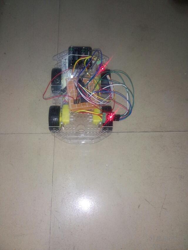

這個(gè)是藍(lán)牙小車的實(shí)物圖:
下面是電路圖:
準(zhǔn)備元件列表:
40P集成電路座  1 ; L9110電機(jī)驅(qū)動(dòng) 兩個(gè) ;STC89C51單片機(jī)1塊; HC-06藍(lán)牙模塊1個(gè)   4輪小車底盤加馬達(dá)輪胎 ;10K電阻 1個(gè);10uF電解電容1個(gè); 30pF無極電容兩個(gè)   11.0592MHz晶振1個(gè);按鈕開關(guān)1個(gè),排針若干,杜邦線若干,5V鋰電池1塊。整流二極管 兩個(gè)。
