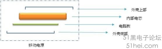

首先,我們來(lái)看下移動(dòng)電源的構(gòu)造。
整個(gè)移動(dòng)電源的組成主要有以下幾個(gè)部分:
一共只有三個(gè)部分,很簡(jiǎn)單對(duì)吧。下面我們逐一剖析沒(méi)一個(gè)環(huán)節(jié)
外殼
        外殼的功能主要是保護(hù)電子元件設(shè)備,同時(shí)好的材料會(huì)起到散熱作用。當(dāng)然,如果你非說(shuō)這兩點(diǎn)都沒(méi)什么用的話,那它就是用來(lái)做裝飾的,讓他看起來(lái)好看一點(diǎn),就像穿了一件漂亮衣服一樣。

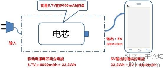

2.容量換算:
移動(dòng)電源的使用過(guò)程當(dāng)中,你會(huì)發(fā)現(xiàn),標(biāo)出6000mAh的移動(dòng)電源并不能給2000mAh的電池充滿電3次。頓時(shí)你發(fā)現(xiàn),電源容量也不一定了,愛(ài)情也無(wú)法相信了,好不容易建立起來(lái)的信任,全都前功盡棄了。在排除黑心的廠商的確干了偷減材料的工作后,實(shí)際情況是這樣的。
我們通常說(shuō)的電源的容量,說(shuō)的是電芯的容量,而電芯的儲(chǔ)能電壓通常都是3.7V的,也就是說(shuō):
移動(dòng)電源電芯所包含的能量是:3.7V x 6000mAh = 22.2Wh。
而輸出電壓為5V,所以22.2Wh ÷ 5V = 4440mAh。
再加上輸出存在能量轉(zhuǎn)化率,通常為80%左右,也就是4440mAh x 80% = 3552mAh。
于是這個(gè)數(shù)值便成了實(shí)際充電時(shí)可利用的有效能量,在用它除以你手機(jī)的電池容量,得到的就是充電次數(shù)了~.~囧了沒(méi)~

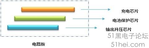

        肢解電路板之后發(fā)現(xiàn),上面最重要的是三塊芯片,分別是充電芯片,電池保護(hù)芯片,輸出升壓芯片。
充電芯片:進(jìn)行充電管理,提供充電過(guò)程的所有保護(hù)
線性
線性充電芯片的價(jià)格低廉,充電效率不高,并且產(chǎn)熱量大。
開(kāi)關(guān)型
開(kāi)關(guān)型充電芯片價(jià)格相對(duì)較高,但充電效率高,產(chǎn)熱量小,更加節(jié)省能源。
電池保護(hù)芯片
日系芯片
精工:穩(wěn)定,安全
三美
韓系芯片:相對(duì)日系芯片產(chǎn)品,略顯不足
國(guó)產(chǎn)芯片:質(zhì)量穩(wěn)定性相對(duì)不高
輸出升壓芯片
將輸出電壓由電池儲(chǔ)存的3.7V提升至5V,用于提供充電所需電壓。
        這三個(gè)主要芯片組成的電路可以穩(wěn)定地給移動(dòng)電源提供各類保護(hù)(過(guò)充保護(hù)、過(guò)放保護(hù)、過(guò)流保護(hù)、短路保護(hù)、溫度控制保護(hù)、輸出電壓保護(hù)等)值得注意的是過(guò)流保護(hù)與輸出短路保護(hù),有時(shí)候你的電芯一不正常,瞬間輸出電壓過(guò)大,或者你被充電的設(shè)備短路了,這倆功能能確保你的電芯別撂倒你的手機(jī)平板電腦神馬的。想象一下,幾K大洋的手機(jī)被兩三百的移動(dòng)電源燒了。。。
