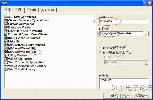

創(chuàng)建工程文件的方法是點(diǎn)擊“文件/新建”菜單,在打開的對話框中輸入應(yīng)用程序的名稱和輸出路徑,然后工程向?qū)来纬霈F(xiàn)4個(gè)對話框,按需要選擇好復(fù)選框后“確定”,就生成了工程文件、工作區(qū)文件和一系列其他文件。在輸入應(yīng)用程序名稱時(shí)大小寫要特別小心,因?yàn)橐院蟮念惷痛a文件名都和它有關(guān)。如果用錯了一個(gè)大小寫,以后的代碼會亂了套,此時(shí)最好推倒重來。首字母必須大寫。
1) 應(yīng)用程序向?qū)υ捒?br /> 新建文件類型選擇“工程”,再選擇“MFC AppWizard[exe]”;在“位置”文本框中輸入“D:\myVC\ch01\”;在工程文本框中輸入“HelloWin”!拔恢谩蔽谋究虻膬(nèi)容會自動變成 D:\myVC\ch01\HelloWin 就OK了。如圖chap1-01

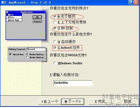

3) 對話框step2 的應(yīng)答
選定“About 對話框支持”和“3D控件支持”,其余的不相干。如圖chap1-03

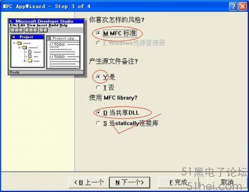

4) 對話框step3 的應(yīng)答
第一組選“MFC標(biāo)準(zhǔn)”,第二組選“生成注釋內(nèi)容”,第三組選“共享鏈接庫”或“靜態(tài)鏈接庫”。如圖chap1-04。如選擇后者庫的代碼被連接在應(yīng)用程序內(nèi)部,該應(yīng)用程序在別的電腦上運(yùn)行不會發(fā)生問題。選共享鏈接庫,庫的代碼沒有被連接在應(yīng)用程序內(nèi)部,在別的電腦上運(yùn)行時(shí)可能會報(bào)告錯誤“找不到某某DLL文件”。如果程序中用到了VC提供的DLL,而WINDOWS自己沒有,這種情況就會發(fā)生,除非你把所用到的DLL一起發(fā)給他。

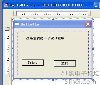

在例1中我們要建立一個(gè)名為HelloWin.exe的應(yīng)用程序,它的主窗口有一行文字和兩個(gè)按鈕。點(diǎn)擊[Print]按鈕將彈出一個(gè)消息框,顯示“Hello, welcome you”字樣,點(diǎn)擊[Exit]按鈕就退出程序。運(yùn)行后的界面如圖如圖chap1-05所示。
圖chap1-05

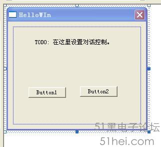

保存了工程文件后,編輯區(qū)會自動打開HelloWin對話框供用戶編輯。其他時(shí)刻要想打開這個(gè)對話框,可以在左邊的工作區(qū)resourses頁中選定這個(gè)對話框,隨后雙擊鼠標(biāo)。新建立的對話框中有兩個(gè)系統(tǒng)自動生成的按鈕和一個(gè)靜態(tài)文本,刪除這兩個(gè)按鈕,再創(chuàng)建兩個(gè)新的按鈕,如圖chap1-07安排好這三個(gè)控件的位置。在加入了所有的控件后,我們開始逐一設(shè)置各個(gè)控件的屬性。用右鍵菜單打開靜態(tài)文本的屬性窗口,把標(biāo)題設(shè)置為“這是我的第一個(gè)VC++程序”,ID不變。用同樣方法打開兩按鈕的屬性窗口,把ID分別設(shè)置為IDC_PRINT_BUTTON 和 IDC_EXIT_BUTTON,標(biāo)題如圖中文字,其他屬性都是默認(rèn)值。
控件設(shè)計(jì)的操作方法
添加控件:在右邊的控件面版中選定控件,用鼠標(biāo)在待設(shè)計(jì)的對話框面版上拖一個(gè)矩形;或者用鼠標(biāo)在對話框面版上點(diǎn)一下;或者從控件面版中把所選控件拖放到對話框面版上。
位置和大。河檬髽(biāo)拖放。
設(shè)置屬性:右擊該控件,在快捷菜單中點(diǎn)“屬性”項(xiàng),在屬性窗口填寫控件的ID。這個(gè)ID很重要,要事先想好,有規(guī)律地使用,因?yàn)檫@會影響到相關(guān)函數(shù)的名稱,還有閱讀理解的方便,其他屬性根據(jù)需要選擇。
