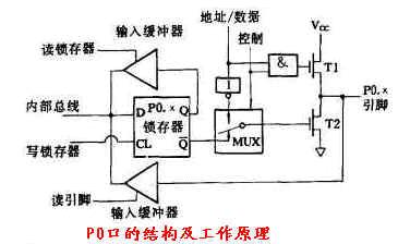

P0端口
    總線I/O端口,雙向,三態(tài),數(shù)據(jù)地址分時(shí)復(fù)用,該端口除用于數(shù)據(jù)的輸入/輸出外,在8031單片機(jī)外接程序存儲(chǔ)器時(shí),還分時(shí)地輸出/輸入地址/指令。由Po端口輸出的信號(hào)無(wú)鎖存,輸入的信息有讀端口引腳和讀端口鎖存器之分。P0端口8位中的一位結(jié)構(gòu)圖見(jiàn)下圖:
    由上圖可見(jiàn),P0端口由鎖存器、輸入緩沖器、切換開(kāi)關(guān)與相應(yīng)控制電路、場(chǎng)效應(yīng)管驅(qū)動(dòng)電路構(gòu)成。
    在輸出狀態(tài)下,當(dāng)切換開(kāi)關(guān)MUX向下時(shí),從內(nèi)部總線來(lái)的數(shù)據(jù)經(jīng)鎖存器反相和場(chǎng)效應(yīng)管T2反相,輸出到端口引腳線上。此時(shí),場(chǎng)效應(yīng)管T1關(guān)斷,因而這種輸出方式應(yīng)為外接上拉電阻的漏極開(kāi)路式。當(dāng)切換開(kāi)關(guān)MUX向上時(shí),一位地址/數(shù)據(jù)信號(hào)分時(shí)地輸出到端口線上。此外,由T1、T2的通斷組合,形成高電平、低電平與高阻浮動(dòng)三態(tài)的輸出。
    在輸入狀態(tài)下,從鎖存器和從引腳上讀來(lái)的信號(hào)一般是一致的,但也有例外。例如,當(dāng)從內(nèi)部總線輸出低電平后,鎖存器 Q=0,Q=1,場(chǎng)效應(yīng)管T2開(kāi)通,端口線呈低電平狀態(tài)。此時(shí)無(wú)論端口線上外接的信號(hào)是低電乎還是高電平,從引腳讀入單片機(jī)的信號(hào)都是低電平,因而不能正確地讀入端口引腳上的信號(hào)。又如,當(dāng)從內(nèi)部總線輸出高電平后,鎖存器Q=1,Q=0,場(chǎng)效應(yīng)管T2截止。如外接引腳信號(hào)為低電平,從引腳上讀入的信號(hào)就與從鎖存器讀入的信號(hào)不同。為此,8031單片機(jī)在對(duì)端口P0一P3的輸入操作上,有如下約定:為此,8031單片機(jī)在對(duì)端口P0一P3的輸入操作上,有如下約定:凡屬于讀-修改-寫方式的指令,從鎖存器讀入信號(hào),其它指令則從端口引腳線上讀入信號(hào)。

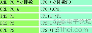

    讀-修改-寫指令的特點(diǎn)是,從端口輸入(讀)信號(hào),在單片機(jī)內(nèi)加以運(yùn)算(修改)后,再輸出(寫)到該端口上。下面是幾條讀--修改-寫指令的例子。
     這樣安排的原因在于讀-修改-寫指令需要得到端口原輸出的狀態(tài),修改后再輸出,讀鎖存器而不是讀引腳,可以避免因外部電路的原因而使原端口的狀態(tài)被讀錯(cuò)。
P    0端口是8031單片機(jī)的總線口,分時(shí)出現(xiàn)數(shù)據(jù)D7一D0、低8位地址A7一AO,以及三態(tài),用來(lái)接口存儲(chǔ)器、外部電路與外部設(shè)備。P0端口是使用最廣泛的I/O端口。

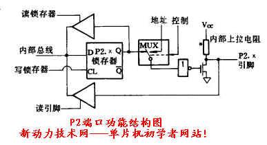

P2端口:
P2端口的一位結(jié)構(gòu)見(jiàn)下圖:
    由圖可見(jiàn),P2端口在片內(nèi)既有上拉電阻,又有切換開(kāi)關(guān)MUX,所以P2端口在功能上兼有P0端口和P1端口的特點(diǎn)。這主要表現(xiàn)在輸出功能上,當(dāng)切換開(kāi)關(guān) MUX向左時(shí),從內(nèi)部總線輸出的一位數(shù)據(jù)經(jīng)反相器和場(chǎng)效應(yīng)管反相后,輸出在端口引腳線上;當(dāng)MUX向右時(shí),輸出的一位地址信號(hào)也經(jīng)反相器和場(chǎng)效應(yīng)管反相后,輸出在端口引腳線上。
    由于8031單片機(jī)必須外接程序存儲(chǔ)器才能構(gòu)成應(yīng)用電路,而P2端口就是用來(lái)周期性地輸出從外存中取指令的地址(高8位地址),因此,P2端口的切換開(kāi)關(guān)MUX總是在進(jìn)行切換,分時(shí)地輸出從內(nèi)部總線來(lái)的數(shù)據(jù)和從地址信號(hào)線上來(lái)的地址。因此P2端口是動(dòng)態(tài)的I/O端口。輸出數(shù)據(jù)雖被鎖存,但不是穩(wěn)定地出現(xiàn)在端口線上。其實(shí),這里輸出的數(shù)據(jù)往往也是一種地址,只不過(guò)是外部RAM的高8位地址。
    在輸入功能方面,P2端口與P0和H端口相同,有讀引腳和讀鎖存器之分,并且P2端口也是準(zhǔn)雙向口。
    可見(jiàn),P2端口的主要特點(diǎn)包括:
①不能輸出靜態(tài)的數(shù)據(jù);
②自身輸出外部程序存儲(chǔ)器的高8位地址;
②執(zhí)行MOVX指令時(shí),還輸出外部RAM的高位地址,故稱P2端口為動(dòng)態(tài)地址端口。

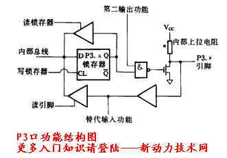

P3端口:
    雙功能靜態(tài)I/O口P3端口的一位結(jié)構(gòu)見(jiàn)下圖。
    由上圖可見(jiàn),P3端口和Pl端口的結(jié)構(gòu)相似,區(qū)別僅在于P3端口的各端口線有兩種功能選擇。當(dāng)處于第一功能時(shí),第二輸出功能線為1,此時(shí),內(nèi)部總線信號(hào)經(jīng)鎖存器和場(chǎng)效應(yīng)管輸入/輸出,其作用與P1端口作用相同,也是靜態(tài)準(zhǔn)雙向I/O端口。當(dāng)處于第二功能時(shí),鎖存器輸出1,通過(guò)第二輸出功能線輸出特定的內(nèi)含信號(hào),在輸入方面,即可以通過(guò)緩沖器讀入引腳信號(hào),還可以通過(guò)替代輸入功能讀入片內(nèi)的特定第二功能信號(hào)。由于輸出信號(hào)鎖存并且有雙重功能,故P3端口為靜態(tài)雙功能端口。

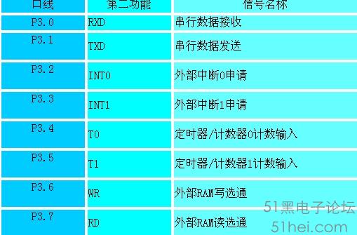

P3口的特殊功能(即第二功能):
使P3端品各線處于第二功能的條件是:
1\串行I/O處于運(yùn)行狀態(tài)(RXD,TXD);
2\打開(kāi)了處部中斷(INT0,INT1);
3\定時(shí)器/計(jì)數(shù)器處于外部計(jì)數(shù)狀態(tài)(T0,T1)
4\執(zhí)行讀寫外部RAM的指令(RD,WR)
    在應(yīng)用中,如不設(shè)定P3端口各位的第二功能(WR,RD信叼的產(chǎn)生不用設(shè)置),則P3端口線自動(dòng)處于第一功能狀態(tài),也就是靜態(tài)I/O端口的工作狀態(tài)。在更多的場(chǎng)合是根據(jù)應(yīng)用的需要,把幾條端口線設(shè)置為第二功能,而另外幾條端口線處于第一功能運(yùn)行狀態(tài)。在這種情況下,不宜對(duì)P3端口作字節(jié)操作,需采用位操作的形式。

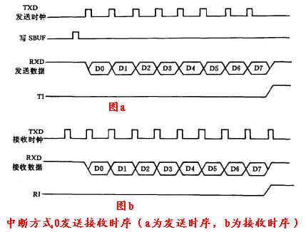

①方式0
    8位移位寄存器輸入/輸出方式。多用于外接移位寄存器以擴(kuò)展I/O端口。波特率固定為fosc/12。其中,fosc為時(shí)鐘頻率。
    在方式0中,串行端口作為輸出時(shí),只要向串行緩沖器SBUF寫入一字節(jié)數(shù)據(jù)后,串行端口就把此8位數(shù)據(jù)以等的波特率,從RXD引腳逐位輸出(從低位到高位);此時(shí),TXD輸出頻率為fosc/12的同步移位脈沖。數(shù)據(jù)發(fā)送前,僅管不使用中斷,中斷標(biāo)志TI還必須清零,8位數(shù)據(jù)發(fā)送完后,TI自動(dòng)置1。如要再發(fā)送,必須用軟件將TI清零。
    串行端口作為輸入時(shí),RXD為數(shù)據(jù)輸入端,TXD仍為同步信號(hào)輸出端,輸出頻率為fosc/12的同步移位脈沖,使外部數(shù)據(jù)逐位移入RxD。當(dāng)接收到8位數(shù)據(jù)(一幀)后,中斷標(biāo)志RI自動(dòng)置。如果再接收,必須用軟件先將RI清零。
串行方式0發(fā)送和接收的時(shí)序過(guò)程見(jiàn)下圖。

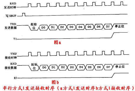

②方式1
    10位異步通信方式。其中,1個(gè)起始位(0),8個(gè)數(shù)據(jù)位(由低位到高位)和1個(gè)停止位(1)。波特率由定時(shí)器T1的溢出率和SMOD位的狀態(tài)確定。
    一條寫SBUF指令就可啟動(dòng)數(shù)據(jù)發(fā)送過(guò)程。在發(fā)送移位時(shí)鐘(由波特率確定)的同步下,從TxD先送出起始位,然后是8位數(shù)據(jù)位,最后是停止位。這樣的一幀10位數(shù)據(jù)發(fā)送完后,中斷標(biāo)志TI置位。
    在允許接收的條件下(REN=1),當(dāng)RXD出現(xiàn)由1到O的負(fù)跳變時(shí),即被當(dāng)成是串行發(fā)送來(lái)的一幀數(shù)據(jù)的起始位,從而啟動(dòng)一次接收過(guò)程。當(dāng)8位數(shù)據(jù)接收完,并檢測(cè)到高電乎停止位后,即把接收到的8位數(shù)據(jù)裝入SBUF,置位RI,一幀數(shù)據(jù)的接收過(guò)程就完成了。
    方式1的數(shù)據(jù)傳送波特率可以編程設(shè)置,使用范圍寬,其計(jì)算式為:
波特率=2SMOD/32×(定時(shí)器T1的溢出率)
其中,SMOD是控制寄存器PCON中的一位程控位,其取值有0和l兩種狀態(tài)。顯然,當(dāng)SMOD=0時(shí),波特率=1/32(定時(shí)器Tl溢出率),而當(dāng) SMOD=1時(shí),波特率=1/16(定時(shí)器T1溢出率)。所謂定時(shí)器的溢出率,就是指定時(shí)器一秒鐘內(nèi)的溢出次數(shù)。波特率的算法,以及要求一定波特率時(shí)定時(shí)器定時(shí)初值的求法,后面將詳細(xì)討論。 ·
串行方式1的發(fā)送和接收過(guò)程的時(shí)序見(jiàn)下圖。
